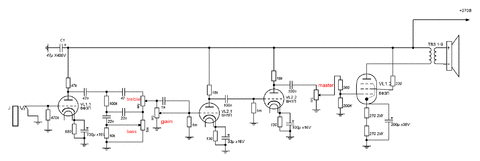

Гость termen Опубликовано 2 Февраля, 2012 в 14:20 Жалоба Поделиться Опубликовано 2 Февраля, 2012 в 14:20 Всем доброго времени суток! Есть несколько ламп 6Ф3П и кипа 6Н1П. Последние, говорят, очень неплохо звучат в гитарных примочках. Вот и появилась идея замутить комбик небольшой, для спальни. Что вы думаете по поводу этой идеи? Стоит ли братся за неё на каникулах, или нет? Любое мнение для меня важно. Заранее спасибо!=) Ссылка на комментарий Поделиться на другие сайты Поделиться
mtihonov Опубликовано 3 Февраля, 2012 в 12:50 Жалоба Поделиться Опубликовано 3 Февраля, 2012 в 12:50 Ну если для дома Вам 2-3 Ватт хватит то нормально будет с каким-либо обязательно ГИТАРНЫМ 10-15 Ваттным динамиком - у них отдача повышенная и полоса подобрана для гитарного звука. На 6Ф5П - получите на 1-1,5 Ватта больше, но звук у первых по отзывам лучше. Триод у 6Ф3П хорош. Но опираясь на собственный опыт лучше питать накал входных каскадов постоянкой. В Вашей схеме в таком случае, придется ВСЕ лампы питать постоянным накалом. Но это ничего, я видел схему 50 Ваттного Пивея, так там даже выходные лампы питались постоянным накалом. Правда соединение выходных ламп было последовательное и накал составлял 12 Вольт. А так - успехов! Ссылка на комментарий Поделиться на другие сайты Поделиться
Гость termen Опубликовано 3 Февраля, 2012 в 13:49 Жалоба Поделиться Опубликовано 3 Февраля, 2012 в 13:49 (изменено) Ну если для дома Вам 2-3 Ватт хватит то нормально будет с каким-либо обязательно ГИТАРНЫМ 10-15 Ваттным динамиком - у них отдача повышенная и полоса подобрана для гитарного звука. На 6Ф5П - получите на 1-1,5 Ватта больше, но звук у первых по отзывам лучше. Триод у 6Ф3П хорош. Но опираясь на собственный опыт лучше питать накал входных каскадов постоянкой. В Вашей схеме в таком случае, придется ВСЕ лампы питать постоянным накалом. Но это ничего, я видел схему 50 Ваттного Пивея, так там даже выходные лампы питались постоянным накалом. Правда соединение выходных ламп было последовательное и накал составлял 12 Вольт. А так - успехов! спасибо Вам большое! а можно менять местами 6ф3п и 6ф5п просто перепаяв провода к контактам панельки? или обязательно подганять режим надо? Изменено 3 Февраля, 2012 в 14:03 пользователем termen Ссылка на комментарий Поделиться на другие сайты Поделиться
mtihonov Опубликовано 3 Февраля, 2012 в 16:47 Жалоба Поделиться Опубликовано 3 Февраля, 2012 в 16:47 а можно менять местами 6ф3п и 6ф5п просто перепаяв провода к контактам панельки? или обязательно подганять режим надо? Нет, к сожалению. У этих ламп не только цоколевка разная, но и электрические характеристики. Надо будет подбирать катодные сопротивления. Для триодов точно не скажу, а для пентодов - точно! Ссылка на комментарий Поделиться на другие сайты Поделиться
Гость termen Опубликовано 5 Февраля, 2012 в 12:40 Жалоба Поделиться Опубликовано 5 Февраля, 2012 в 12:40 Нет, к сожалению. У этих ламп не только цоколевка разная, но и электрические характеристики. Надо будет подбирать катодные сопротивления. Для триодов точно не скажу, а для пентодов - точно! спасибо большое! Ссылка на комментарий Поделиться на другие сайты Поделиться

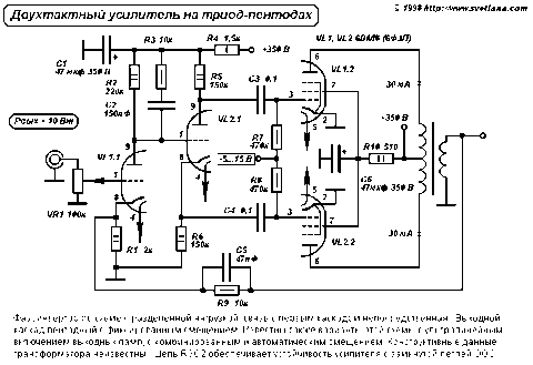

Гость borisz Опубликовано 6 Февраля, 2012 в 00:31 Жалоба Поделиться Опубликовано 6 Февраля, 2012 в 00:31 (изменено) спасибо большое! Вот ещё вариант Двухтактный усилитель на триод-пентодах. Pвых=10 Вт Изменено 6 Февраля, 2012 в 01:02 пользователем borisz Ссылка на комментарий Поделиться на другие сайты Поделиться
