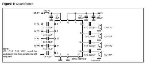

Гость ivan Опубликовано 1 Февраля, 2012 в 06:50 Жалоба Поделиться Опубликовано 1 Февраля, 2012 в 06:50 Здравствуйте! Прошу помощи. Собрал унч на tda7375 4 канала, по схеме из даташита. Запускаю, на выходе нет ничего. Подключаю генератор на один из входов, с выхода идет очень слабый сигнал, при максимальном сигнале с генератора. 7 вывод станд бай через резистор подключен на + питания. Проверяю генератором Г6-27, осциллографом С1-65А. В чем может быть проблема? Подскажите. Ссылка на комментарий Поделиться на другие сайты Поделиться
FOLKSDOICH Опубликовано 1 Февраля, 2012 в 09:54 Жалоба Поделиться Опубликовано 1 Февраля, 2012 в 09:54 На 7-м выводе напругу меряли? Ссылка на комментарий Поделиться на другие сайты Поделиться
Гость ivan Опубликовано 1 Февраля, 2012 в 11:19 Жалоба Поделиться Опубликовано 1 Февраля, 2012 в 11:19 (изменено) Относительно земли 13В, питание 13,5В Изменено 1 Февраля, 2012 в 11:20 пользователем ivan Ссылка на комментарий Поделиться на другие сайты Поделиться
FOLKSDOICH Опубликовано 1 Февраля, 2012 в 14:48 Жалоба Поделиться Опубликовано 1 Февраля, 2012 в 14:48 На 6-й ноге при подключении к плюсу и отключении от оного 7-й что-то происходит? Ссылка на комментарий Поделиться на другие сайты Поделиться
Гость ivan Опубликовано 1 Февраля, 2012 в 19:30 Жалоба Поделиться Опубликовано 1 Февраля, 2012 в 19:30 При подключеном плюсе к 7 на шестой 0.67В, при отключеном 1.12В Добавлено после раздумий: Почитал даташит. Как я понял 7 вывод через резистор нужно повесить на землю, и ещё, 7 вывод и 13 звонятся. Этого не может быть, там же 2 pn перехода. Брак или спалил, завтра за новой мс. Ссылка на комментарий Поделиться на другие сайты Поделиться
FOLKSDOICH Опубликовано 2 Февраля, 2012 в 06:45 Жалоба Поделиться Опубликовано 2 Февраля, 2012 в 06:45 Логично. Тоже имею такую микрулю в двух вариантах 75 и 77, но вот ручки не доходят. Ссылка на комментарий Поделиться на другие сайты Поделиться
