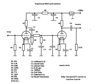

seafree Опубликовано 29 Января, 2012 в 18:52 Жалоба Поделиться Опубликовано 29 Января, 2012 в 18:52 Подскажите пожалуйста , собрал винил-корректор по схеме Сергеева , БП изпользовал без так называемого УЗФ , есть небольшой фон сети как можно его убрать вообще или хотябы свести к минимуму , БП простой мост - кондер 300мкФ дроссель 5Гн - кондер 300мкФ , трансы раздельные ТА5 на анодное и ТН30 на накал. Ссылка на комментарий Поделиться на другие сайты Поделиться

seafree Опубликовано 29 Января, 2012 в 19:44 Автор Жалоба Поделиться Опубликовано 29 Января, 2012 в 19:44 (изменено) Вот схема УЗФ по Сергееву Изменено 29 Января, 2012 в 19:45 пользователем seafree Ссылка на комментарий Поделиться на другие сайты Поделиться
alex n Опубликовано 29 Января, 2012 в 20:04 Жалоба Поделиться Опубликовано 29 Января, 2012 в 20:04 Так это серьёзный фильтр для питания схемы ... . :smile: Для того, чтобы проверить откуда фон можно кратковременно отключить накал и послушать фон. Если ушёл, то надо работать с накалом, если нет, то идёт через анодное питание. Кроме этого, нельзя исключать и плохую разводку земли ... . Ссылка на комментарий Поделиться на другие сайты Поделиться

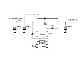

TANk Опубликовано 30 Января, 2012 в 07:37 Жалоба Поделиться Опубликовано 30 Января, 2012 в 07:37 Фон от анодного питания - вычисляется кратковременным отключением анодного напряжения. На конденсаторах заряда хватает на несколько секунд работы - и сразу станет ясно фонит анод или анодное питание не причем. Точно так же определяем накал или нет. Пока катод остынет, несколько секунд можно будет слушать усилитель и понять накал фонит или нет. При отключении анодного питания надо быть осторожным. Лучше не полениться и припаять хороший тумблер и как следует заизолировать. ТБ никто не отменял. По электрическим параметрам 6Н2П и 6Н9С - очень похожи. По звучанию разные. Тут только слушать. Электронный дроссель в питание анодное - очень рекомендуется. Схемы здесь на портале и на форуме были. Причем не надо повторять Сергеевский прототип. надо сделать этот дроссель правильно. Правильная схема есть например тут https://datagor.ru/amplifiers/tubes/907-dvu...l-na-gu-32.html Прочитать вот эту тему на форуме. https://forum.datagor.ru/index.php?showtopic=352&st=0 Ссылка на комментарий Поделиться на другие сайты Поделиться
