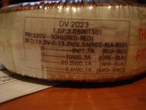

Гость CityHunter Опубликовано 23 Января, 2012 в 15:35 Жалоба Поделиться Опубликовано 23 Января, 2012 в 15:35 Нашёл DVD плейер с усилителем, там тороидальный трансформатор (см. фото): Размеры: 90х50х25 Хочу смотать вторички, а первичку оставить и намотать такие вторички: 17.5 В 0.5 А и 2 по 32 В 3-4 А (Хватит ли провода D=1 мм?). Можно ли так? Хватит ли мощьности железа? Мощьность транса незнаю. И как мотать секциями или так по порядку? Транс нужен для питания усилителя QUAD 405. Ссылка на комментарий Поделиться на другие сайты Поделиться
Yamazaki Опубликовано 23 Января, 2012 в 16:17 Жалоба Поделиться Опубликовано 23 Января, 2012 в 16:17 транс ватт 80. для квода слабоват. для вафткиллера 17 в самый раз будет. Ссылка на комментарий Поделиться на другие сайты Поделиться
Гость mastersound Опубликовано 23 Января, 2012 в 16:31 Жалоба Поделиться Опубликовано 23 Января, 2012 в 16:31 Найденый тороидальный трансформатор 90х50х25 - мощность транса Ргаб навскидку 90...100Вт Потребление QUAD 405. 17.5 В *0.5 А =9Вт 2 по 32 В * 3-4 А = 192...256Вт Суммарное потребление 200...265Вт, поэтому тор годится только для одного канала, равно как и провод. Ищем ещё один такой же тор и получаем двойное моно! Ссылка на комментарий Поделиться на другие сайты Поделиться
Гость CityHunter Опубликовано 23 Января, 2012 в 17:04 Жалоба Поделиться Опубликовано 23 Января, 2012 в 17:04 Спасибо за ответы. Буду искать чтото другое Ссылка на комментарий Поделиться на другие сайты Поделиться

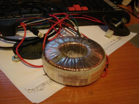

Гость CityHunter Опубликовано 27 Января, 2012 в 14:25 Жалоба Поделиться Опубликовано 27 Января, 2012 в 14:25 (изменено) Ещё вопрос: что использовать для изоляции? Пойдёт ли старая? Навсякий сохранил её. И чем пропитывать обмотку, видел вроде клей ПВА используют, пойдёт? И обязательно ли мотать так как на фото ниже? Изменено 27 Января, 2012 в 17:34 пользователем CityHunter Ссылка на комментарий Поделиться на другие сайты Поделиться
Yamazaki Опубликовано 27 Января, 2012 в 19:30 Жалоба Поделиться Опубликовано 27 Января, 2012 в 19:30 Да, старая бумага для межслоя пойдёт. Пропитывать обмотку можно воском(можно и весь транс целиком проварить в смеси воска с парафином), можно трансформаторным лаком, хотя на такое старое железо лак жалко... Мотать можете в любом направлении, главное потом соединить обмотки правильно. Ссылка на комментарий Поделиться на другие сайты Поделиться
