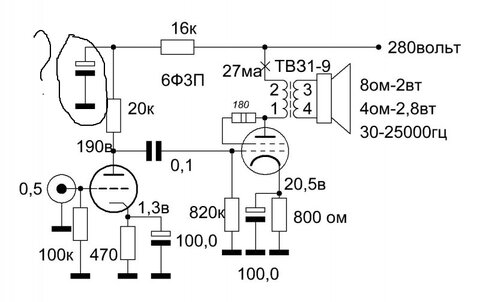

Гость СТanislav Опубликовано 22 Января, 2012 в 09:07 Жалоба Поделиться Опубликовано 22 Января, 2012 в 09:07 Я имел ввиду этот Ссылка на комментарий Поделиться на другие сайты Поделиться
Гость kickstarter Опубликовано 22 Января, 2012 в 09:13 Жалоба Поделиться Опубликовано 22 Января, 2012 в 09:13 Я имел ввиду этот Это по питанию, тут на 450В и как можно большей емкости, можно батарею из конденсаторов, я бы порекомендовал не меньше 1000. Ссылка на комментарий Поделиться на другие сайты Поделиться
