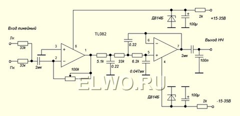

Гость Diman410 Опубликовано 12 Января, 2012 в 12:09 Жалоба Поделиться Опубликовано 12 Января, 2012 в 12:09 Народ, кто может нарисовать печатную плату по этой схеме (ну или у кого то есть готовая)? Ссылка на комментарий Поделиться на другие сайты Поделиться
mtihonov Опубликовано 12 Января, 2012 в 12:38 Жалоба Поделиться Опубликовано 12 Января, 2012 в 12:38 Надо хоть приблизительно знать в какие размеры укладываться. А так-же с одной или разных сторон располагать вход, выход, питание. Еще какие типы конденсаторов применять, что-бы были правильные посадочные места под них. Ссылка на комментарий Поделиться на другие сайты Поделиться
Гость Diman410 Опубликовано 12 Января, 2012 в 12:56 Жалоба Поделиться Опубликовано 12 Января, 2012 в 12:56 mtihonov сказал: Надо хоть приблизительно знать в какие размеры укладываться. А так-же с одной или разных сторон располагать вход, выход, питание. Еще какие типы конденсаторов применять, что-бы были правильные посадочные места под них. Микросхема DIP8, резисторы - 0,5 Вт, Кондеры электорлитические - 25 V 100 Mkf CD263, остальные конденсаторы керамические. Где будут располагаться вход, выход и питание мне без разницы. Кстати, вот фото деталей: Ссылка на комментарий Поделиться на другие сайты Поделиться

Гость Diman410 Опубликовано 12 Января, 2012 в 14:16 Жалоба Поделиться Опубликовано 12 Января, 2012 в 14:16 Datagor сказал: Предлагаю такой порядок - если вам кто-то поможет с платой, Вы обязуетесь описать свою сборку с фотками и личными впечатлениями, для будущих покаленгий повторителей.Это вообще что? Фильтр для саба? Без проблем. Только я сам являюсь так называемым "повторителем". Вот ссылка на статью: http: // elwo.ru/publ/filtr_dlja_sabvufera/1-1-0-300 Ссылка на комментарий Поделиться на другие сайты Поделиться

Гость valera Опубликовано 15 Января, 2012 в 15:12 Жалоба Поделиться Опубликовано 15 Января, 2012 в 15:12 Плата + рисунок схемы с подписями деталей как на плате :smile: Фильтр.rarПолучение информации... Ссылка на комментарий Поделиться на другие сайты Поделиться
Гость valera Опубликовано 15 Января, 2012 в 17:50 Жалоба Поделиться Опубликовано 15 Января, 2012 в 17:50 Чуток подправил Фильтр_2.rarПолучение информации... Ссылка на комментарий Поделиться на другие сайты Поделиться
Гость Diman410 Опубликовано 16 Января, 2012 в 14:30 Жалоба Поделиться Опубликовано 16 Января, 2012 в 14:30 Огромное спасибо!!! Сам бы я врятли смог это сделать. Как только всё соберу, обязательно выложу фотки и поделюсь личными впечатлениями. Ссылка на комментарий Поделиться на другие сайты Поделиться
