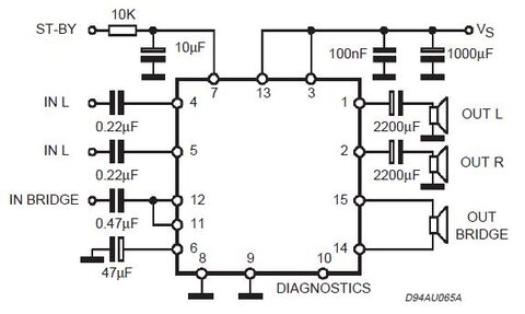

Yamazaki Опубликовано 5 Января, 2012 в 07:51 Жалоба Поделиться Опубликовано 5 Января, 2012 в 07:51 (изменено) victors вы не учли, что у сабвуфера обычно чуйка значительно ниже, чем у широкополосок с легким картонным диффузором, ему может понадобиться мощность в два, а то и в четыре раза большая, чем подсказывает этот простой расчет. А так вообще да, для четырехваттных динамиков даже 2030 - избыточно мощная микросхема, на всю систему можно обойтись одной TDA1554, два канала в мост, два канала так. Изменено 5 Января, 2012 в 07:52 пользователем yamazaki Ссылка на комментарий Поделиться на другие сайты Поделиться

Гость saloed Опубликовано 5 Января, 2012 в 10:51 Жалоба Поделиться Опубликовано 5 Января, 2012 в 10:51 Если не ошбаюсь TDA1554 - четырехканальный УНЧ, и, помоему где то читал про неё что она на расчитана на мостовое включение, или я всё таки ошибаюсь? Добавлено после раздумий: Если не ошбаюсь TDA1554 - четырехканальный УНЧ, и, помоему где то читал про неё что она на расчитана на мостовое включение, или я всё таки ошибаюсь? Обманул себя и вас, перепутал с 7385 Ссылка на комментарий Поделиться на другие сайты Поделиться
FOLKSDOICH Опубликовано 5 Января, 2012 в 14:03 Жалоба Поделиться Опубликовано 5 Января, 2012 в 14:03 (изменено) Тогда уж лучше вместо TDA1554 взять посвежее, TDA7375(77). Изменено 5 Января, 2012 в 14:10 пользователем folksdoich Ссылка на комментарий Поделиться на другие сайты Поделиться
