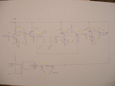

Гость termen Опубликовано 20 Декабря, 2011 в 17:27 Жалоба Поделиться Опубликовано 20 Декабря, 2011 в 17:27 всем добрый вечер! и с наступающим! есть идея пружинного ревера. подскажите, пожалуйста, как его сделать получше. 1. схема. простите за качество. суть такова: первый каскад раскачивает сигнал от гитары, второй услиливает по току и приводит передающие катушки. третий усиливает сигнал от приёмных катушек, на регуляторе "reverb" сигнал с ревера смешивается с необработанным и усиливается 4м каскадом и на выход. детали, отмеченные знаком вопроса - сомневаюсь, надо ли они вообще. 2. привод пружин. как его лучше реализовать? закрепив катушки на концах пружин и поместив в маг. поле или закрепить на концах пружин цилиндрические магниты и поместить в зазор п-образного магнитопровода с катушкой, как это делают "у них"? заранее, большое спасибо. Ссылка на комментарий Поделиться на другие сайты Поделиться

reper Опубликовано 21 Декабря, 2011 в 08:47 Жалоба Поделиться Опубликовано 21 Декабря, 2011 в 08:47 (изменено) "Как у них". В свое время изучал подобный девайс в немецких электроорганах Weltmeister. Пружин там две, причем с разным количеством и шагом витков. Отличие, правда, небольшое. Длина растянутых пружин (по памяти) где-то 400мм. Звукосниматель расположен не в конце пружины, а примерно на 3/4....4/4 от закрепленного конца. Этим обеспечивается "многократность" отражений. По поводу звукоснимателей. Можно попробовать магнитные головки от магнитофонов. Причем установить их несколько и с раздельными регулировками. Экранировать все равно нужно. А также демпфировать пружины в транспортном положении. ПС. Встречал где-то описание конструкции не с линейным возбуждением пружин, а с вращательным (чуть ли не головки от миллиамперметров, что ли...). Изменено 21 Декабря, 2011 в 08:48 пользователем reper Ссылка на комментарий Поделиться на другие сайты Поделиться

Ser.Balashoff Опубликовано 4 Января, 2012 в 13:54 Жалоба Поделиться Опубликовано 4 Января, 2012 в 13:54 Если побаловаться просто, то такая статья уже у нас была: https://datagor.ru/musicbox/1409-pruzhinnyj-reverberator.html А если нужен нормальный ревер, например, в комбик, то пружину (reverb tank) лучше все же купить. Сделать в домашних условиях хорошую пружину пожалуй нет смысла, затраты превысят полученный результат, на мой взгляд. Ссылка на комментарий Поделиться на другие сайты Поделиться
