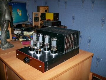

Гость us7idb Опубликовано 12 Декабря, 2011 в 16:33 Жалоба Поделиться Опубликовано 12 Декабря, 2011 в 16:33 (изменено) Решил собрать усилитель по схеме Комарова Двухтактный УНЧ на 6П3С, 6П3С-Е.Хотелосбы услышать мнение о данной схеме, стоит ли ее собирать или лучше искать другую схему www.radiostation.ru/home/usilitel-tan2.html Изменено 12 Декабря, 2011 в 16:36 пользователем us7idb Ссылка на комментарий Поделиться на другие сайты Поделиться

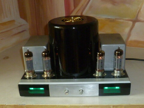

редковезучий Опубликовано 13 Декабря, 2011 в 16:28 Жалоба Поделиться Опубликовано 13 Декабря, 2011 в 16:28 собирал усилитель Комарова на 6ф5п- мощности более чем предостаточно,размером меньше чем на 6п3с да и дешевле.на фото оба Ссылка на комментарий Поделиться на другие сайты Поделиться
Гость mitrych Опубликовано 13 Декабря, 2011 в 18:24 Жалоба Поделиться Опубликовано 13 Декабря, 2011 в 18:24 Классно выглядет, массивно :smile: Скажите, какую мощь развивиает усил на 6Ф5П, и какие трансы использовали (судя по зелененьким - ТАНы?) Я сейчас в поисках железа для такого же, как найду продолжу собирать, схема для намотки тоже есть - помогли на форуме что и как надо делать. Ссылка на комментарий Поделиться на другие сайты Поделиться
TANk Опубликовано 13 Декабря, 2011 в 18:33 Жалоба Поделиться Опубликовано 13 Декабря, 2011 в 18:33 какую мощь развивиает усил на 6Ф5П, и какие трансы использовали (судя по зелененьким - ТАНы?) Если выходные лампы включить триодами, то примено ватт 5 на выходе можно получить, если как у Комарова тетродами, то порядка 10Вт. На выход кроме ТАНов можно приспособить еще и ТПП. Смотрим схемы Комарова с трансформаторами "ТН" и потом подбираем из справочника аналогичный по мощности ТПП у которого на выходе обмотки по 5-10 вольт. Ссылка на комментарий Поделиться на другие сайты Поделиться
редковезучий Опубликовано 13 Декабря, 2011 в 18:57 Жалоба Поделиться Опубликовано 13 Декабря, 2011 в 18:57 как в схеме Комарова-ТН-36.только силовой-ТАН69 Добавлено после раздумий: про мощность точно не помню-примерно ватт 8 Ссылка на комментарий Поделиться на другие сайты Поделиться
Гость ed2311 Опубликовано 15 Декабря, 2011 в 08:55 Жалоба Поделиться Опубликовано 15 Декабря, 2011 в 08:55 Так же собирал по схеме Комарова РР 6ф5п.Выходные тр-ры ТН-36.На выходе около10вт.Используется как околокомпьютерный. Ссылка на комментарий Поделиться на другие сайты Поделиться
