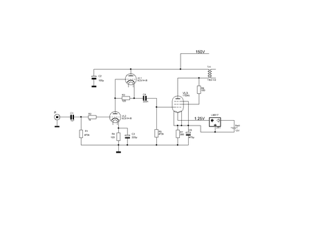

Гость art_ufa Опубликовано 8 Декабря, 2011 в 14:57 Жалоба Поделиться Опубликовано 8 Декабря, 2011 в 14:57 Здравствуйте Всем! Прошу Вашей помощи. Давно хотел собрать ламповый усилитель и тут Несколько дней назад один добрый человек принёс мне лампочек мешочек. Из них несколько 6Н51Н-В и пару 1П24Б-В. Полистал форумы Датагора и в принципе попытался соединить две схемы: https://forum.datagor.ru/index.php?showtopic=351 и https://forum.datagor.ru/index.php?s=&s...post&p=3432 Это первый ЛАМПОВЫЙ усилитель в моей практике. Вот что получилось: Собрал на макетке из подручных детелек. Заработало сразу, если не считать спалёного накала у 1П24Б (коротнул ЛМку щупом) :smile: От Звука обалдел (и не только я), даже с колонки от Маяка-233 звук другой нежели с транзисторных усилителей. Собственно вопросы: Как лучше обеспечить накал у 1П24Б-В (а то с батарейкой как то не так), может схему изменить? Предполагается импульсный источник питания. Какой трансформатор на выход поставить, как намотать свой или перемотать ТВ3? Ну и в общем какие улучшения можно внести в схему? Ссылка на комментарий Поделиться на другие сайты Поделиться
TANk Опубликовано 8 Декабря, 2011 в 18:19 Жалоба Поделиться Опубликовано 8 Декабря, 2011 в 18:19 Как лучше обеспечить накал у 1П24Б-В (а то с батарейкой как то не так), может схему изменить? Берем импульсный источник питания на 5в (зарядку от сотика за 50руб) и подключаем вместо батарейки. ТВЗ 1-9 советов по улучшению было много. Все они в конце концов сводятся к тому, чтобы домотать сверху еще 58 витков провода и соединить их параллельно с имеющейся вторичкой. Перебрать аккуратно сердечник, поставить в зазор между Ш и I пластинами тонкую кальку или факсовую бумагу. Собрать трансформатор и сварить его в парафине. Более серьезный трансформатор будете мотать для других, более мощных ламп. Еще могу предложить попробовать убрать из катода нижней лампы конденсатор С3 и послушать как больше понравится звук. Ссылка на комментарий Поделиться на другие сайты Поделиться
Гость art_ufa Опубликовано 9 Декабря, 2011 в 05:39 Жалоба Поделиться Опубликовано 9 Декабря, 2011 в 05:39 Большое спасибо за советы. Буду пробовать. Ссылка на комментарий Поделиться на другие сайты Поделиться
Гость art_ufa Опубликовано 9 Декабря, 2011 в 11:08 Жалоба Поделиться Опубликовано 9 Декабря, 2011 в 11:08 Попробовал без конденсатора С3. С ним понравилось больше. Звук яснее что-ли. Ссылка на комментарий Поделиться на другие сайты Поделиться
