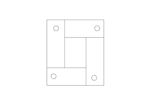

Гость химик Опубликовано 24 Ноября, 2011 в 07:59 Жалоба Поделиться Опубликовано 24 Ноября, 2011 в 07:59 Добрый день. Задача такого плана - нужен трансформатор с габаритной мощностью 1,5 - 1,7 кВт. Хотел использовать железо от двигателя, но в руки попало железо от мощного трансформатора. Из него я взял две трети (он был Ш-образный, но из прямых полос,как на рисунке), и хочу собрать в такой вот форме При сборке хочу сразу избавиться от жужжания, поетому решил каждый слой пластин смазывать либо лаком, либо краской. Вот только можно ли использовать типы ПФ? Бакелитовый лак мне взять негде, поэтому приходится извращаться. Ссылка на комментарий Поделиться на другие сайты Поделиться
Гость vladmiza Опубликовано 24 Ноября, 2011 в 09:50 Жалоба Поделиться Опубликовано 24 Ноября, 2011 в 09:50 Видимо, предполагается при такой форме одна обмотка на одном магнитопроводе (т.к. при такой мощности провод первички и вторичек будет большого D. Кстати, и мотать легче на одном каркасе).Собирать на "горячую": рядом должна стоять ёмкость со смесью парафина и воска (непрерывно слегка подогреваемая), в наличии необходимо иметь 4 шпильки по размеру и 4 гайки для стяжки. 2шпильки напротив обмотки, гайками вниз, придерживаются до начала сборки. На них надеваются 3 пластины-2 боковых и 1 поперечная, затем в обмотку вставляется 4-я. Взяв из ёмкости пластину, следует в ёмкость положить сухую, и т.д. Через 3-4 слоя можно вставить остальные 2шпильки, но не на всю длину, а постепенно задвигая по мере роста пакета. Необходимо обязательно запастись крепёжными пластинами толщиной 4-5 мм. После сборки и стяжки поставить в духовку на 20-30 мин. t50-60 град.(что необязательно, если при испытании тр-р не "верещал" сильно), и произвести окончательную стяжку. Почти то же самое при 2-х обмотках, только метод сборки несколько иной. Главное - все пластины должны быть хорошо "опарафинены".Удачи! Ссылка на комментарий Поделиться на другие сайты Поделиться
Гость химик Опубликовано 24 Ноября, 2011 в 10:39 Жалоба Поделиться Опубликовано 24 Ноября, 2011 в 10:39 (изменено) Да вот парафином как то не хотелось бы. Провод толстый, d=2,15мм и 1,5х7мм. Мотать буду по пол обмотки, как у ТС-180 ит.п. Обмотки без каркаса, виток к витку на железо, предварительно замотанное тканевой изоляцией. И все же жду ответ по лакокрассочным материалам. Изменено 24 Ноября, 2011 в 16:10 пользователем химик Сергей - зачем полностью цитируешь предыдущий пост? Ссылка на комментарий Поделиться на другие сайты Поделиться

Гость jank5 Опубликовано 24 Ноября, 2011 в 14:40 Жалоба Поделиться Опубликовано 24 Ноября, 2011 в 14:40 (изменено) Обмотки все-таки лучше мотать на каркасе - технологично, мотать легче, безопасно. Каркас можно без щечек, с зазором 2-3 мм по железу. Если не смущает некоторый перерасход провода, каркас можно сделать круглым. Усилители пакета можно сделать из стального уголка подходящего размера. Собираешь пакет, гайки не стягиваешь. Топишь в лаке. Ждешь. Вынимаешь, даешь стечь лишнему лаку, стягиваешь, в печку. Лак должен высохнуть, а не сгореть. После сушки вставляешь распорки из текстолита между каркасом и железом. На те же шпильки крепишь две плиты из плоского асбоцемента (есть везде, легко пилится/сверлится, неэлектропроводен) - боковины корпуса готовы. К уголкам усилителя пакета крепишь вторую пару боковин опять же из асбоцемента, ещё четыре уголка - верз/низ. Получаешь корпус, полностью закрывающий от шаловливых рук содержимое. Вешаешь на корпус клеммы, вольтметр/амперметр, пакетник, ручки/ножки - кудрявый сварочник (или что там?) готов. Изменено 24 Ноября, 2011 в 14:43 пользователем jank5 Ссылка на комментарий Поделиться на другие сайты Поделиться

Гость RAZOR Опубликовано 17 Ноября, 2012 в 00:09 Жалоба Поделиться Опубликовано 17 Ноября, 2012 в 00:09 (изменено) Добрый день. Задача такого плана - нужен трансформатор с габаритной мощностью 1,5 - 1,7 кВт. Хотел использовать железо от двигателя, но в руки попало железо от мощного трансформатора. Из него я взял две трети (он был Ш-образный, но из прямых полос,как на рисунке), и хочу собрать в такой вот форме При сборке хочу сразу избавиться от жужжания, поетому решил каждый слой пластин смазывать либо лаком, либо краской. Вот только можно ли использовать типы ПФ? Бакелитовый лак мне взять негде, поэтому приходится извращаться. Скажи для чего? В таком варианте,как на рисунке, жужжать(гудеть) будет по-любому-заливай-незаливай компаундом. Оптимальный вариант-стандартный броневой магнитопровод. Они не дифицит и не дороги (относительно),но ,сделав транс на этом магнитопроводе, ты убиваешь двух зайцев : 1- гробовая тишина ,2-потрясающая ремонтопригодность.Железо от двигателей не используй (ликбез устраивать некогда) ,почитай про трансформаторы и ДЛИНУ МАГНИТНОЙ ЛИНИИ! Добавлено после раздумий: Вот как раз технология, применяемая в пропиточном цеху, мной и описана. Лак - какой-то НЦ. Пекут трансформаторы для трамваев. В промышленности применяют МЛ-92, МЛ-92Н, ГФ-95, ФЛ-98, ГФ-985, масляно-битумные лаки 447, 447М, 458, 458М, эпоксидные компаунды на осное смол ЭД-5, ЭД-6, ЭДЛ, кремний-органические лаки 47, ЭФ-3, К-57, КО-947, ЭФ-ЗБСУ, найдешь? Думаю, вряд ли. Поэтому бери что есть по наименьшей вонючести - как правило, самые вонючие лаки/краски - и самые едкие. Прикол! Я прочитал, что пропитывают трансы ,даже, краской ПФ (а почему-бы нет,основа -то пентафталиевая),а обмоточному проводу ета основа пофигу - как ни грей! Кстати, не перегревай железо транса -будет термоудар (почитай про ДОМЕНЫ в трансформаторном железе и,почему китайцы ставят предохранитель в первичной обмотке внутри трансформатора и , при замене оного, транс не всегда работает как надо (сильно греется )-нет КЗ ни во вторичке, нет КЗ и в первичке - капец железу! Дело в том, что в том аппарате ,который я починил(музыкальный центр DAEWOO) , первичка постоянно находилась в сети и питала режим StandBy в течении 8- и лет. Я размотал транс ,посчитав витки и первички и вторички и намотал первичку. Включив транс в сеть (при точном соблюдении количества витков и сечении провода) он грелся без вторички точно также, около 60 градусов! Изменено 16 Ноября, 2012 в 22:46 пользователем RAZOR Ссылка на комментарий Поделиться на другие сайты Поделиться
