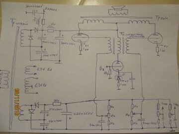

Гость vanek Опубликовано 18 Ноября, 2011 в 05:55 Жалоба Поделиться Опубликовано 18 Ноября, 2011 в 05:55 (изменено) Хочется осуществить проект двухтактного усилителя на выходных лампах 6н5с,6н13с , по два триода в параллель ( по баллону). Так как, опыта в лампостроении не достаточно, то хочется послушать знающих людей, как это проще (лучше) осуществить. С каким усилением взять лампу?, какого сечения будет достаточно для меж каскадного трансформатора ( ПЛ-железо) и его Коэф. трансформации ? Знаю ,что хороший меж. сек. трансформатор изготовить весьма не легко, может есть у кого какие либо рецепты? Для однотактного усилителя это видимо сделать проще, можно намотать бифилярно. У двухтактника все сложнее. И по возможности ,хотелось бы обойтись актальной серией ламп 6н7с, 6н8с,6н9с. Выслушаю всех по любым предложениям !!!!!! За шаблон примерной схемы взял вот этот вариант: Изменено 18 Ноября, 2011 в 05:57 пользователем vanek Ссылка на комментарий Поделиться на другие сайты Поделиться
TANk Опубликовано 18 Ноября, 2011 в 10:19 Жалоба Поделиться Опубликовано 18 Ноября, 2011 в 10:19 На вход - 6Ж4? Гораздо лучше с трансформатором будет работать чем октальные 6Н...С А может в ФИ использовать пару трансформаторов? Обычных бифилярно намотанных. Каждый из них подключить к своей лампе? Или вообще отказаться от трансформаторов? Сделать например вот так? https://forum.datagor.ru/index.php?showtopic=6362 В сообщении №19 Илья привел схему двухтакта с трансформаторным ФИ. Насколько я знаю, трансформаторы ему для этого проекта делал Константин (ВКН). Можете ему написать чтобы узнать подробности намотки. Ссылка на комментарий Поделиться на другие сайты Поделиться
Гость vanek Опубликовано 23 Ноября, 2011 в 02:37 Жалоба Поделиться Опубликовано 23 Ноября, 2011 в 02:37 (изменено) Здравствуйте Александр. Как всегда, Вы самый первый отзываетесь . на просьбы страждущих, и даете грамотные ответы и советы.Я редко сейчас появляюсь на А.П. , так как, М.А.И. на все ответы очень краток, это если в настроении, а так сразу отправляет книжки читать, или искать ответы на форумах,ну и посты бывает строчишь . строчишь, а он их стирает , как флуд.Можно и пол дня потратить а толком и не найти ,чего хотел.Вы же спокойно отвечаете, на любые вопросы. Схему Вашу видел РР-6Н13С, с нее и началось у меня желание собрать усилитель на этих лампах . позже увидел схему Юрия ,,спринг,, потом проект на двух триодах в плечо. но этот проект если я правильно понял так и остался на бумаге. А потом начитался про трансформаторы меж каскадные, что звук лучше не придумаешь с ними. Александр, да я обязательно поговорю с Костей, он спец по трансам, посоветуюсь. А лампы очень нравятся актальная серия потому и написал. 6Ж.... 6П9 ИТД. знаю что отличные лампы по параметрам и не боятся падений, не нравятся они мне чисто внеш ни , тк не горят как стеклянные, хотя есть и они в небольшом колличестве. 6э5п тоже хороши, но хотелось бы что бы все актальные были как на Вашем усилителе. А по поводу применения в одном канале двух бифилярных это Вы мне здорово подсказали , взял на заметку..спасибо. пс. извиняюсь, не хватает ума прикрепить свою фотографию в профиле, не могу сообразить как это сделать!!!! :smile: :smile: :smile: Изменено 23 Ноября, 2011 в 02:38 пользователем vanek Ссылка на комментарий Поделиться на другие сайты Поделиться
