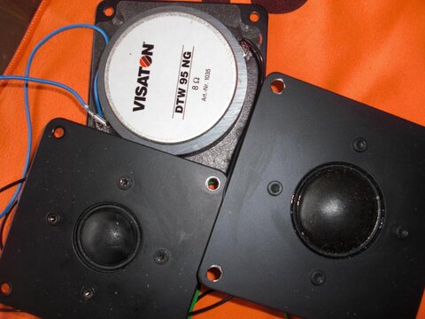

gutman Опубликовано 9 Ноября, 2011 в 21:49 Жалоба Поделиться Опубликовано 9 Ноября, 2011 в 21:49 Вообщем господа, достались мне за денюжку 2 пары симпатишных головок. Это вуфер и мидбасс от Wharfedale Diamond 9.6. К лету планирую сделать новый проэкт по аккустике т.к. от своей уже подустал и хочеться чего-то более. Для понимания моя АС это: 25ГД-26Б НЧ ЗЯ 45л, 25гдн-1-4 нч-сч ЗЯ под 15л, 3ГД-2 и 3ГД-31 в паре на вч. Звучание АС мягкое и ненавязчивое, ачх не снимал(нечем), но на слух могу сказать, что уверенно играет от 30Гц. Нехватает мне в них серединки, да и хочеться что-то более приятного для глаза(памидораменекидать) :smile: . Вот наткнулся я на такие головки, распродавали сервис варфов и за недорого я урвал 4 динамика. Для понимания стояли они в 4х полосной системе с разделами: 150:1000:6000. Я же их желаю запихнуть в 3х полоску. На ВЧ в скором времени приедут головки с Германии DTW 95 NG 8 OHM. Которые согласно АЧХ в даташите уверенно играют от 2к до 20к. Вот думаю, а не пустить ли мне мидбасс до 2к?! Мне просто показалось, что в даймонд 9,5(а это меньшая трехполоска) используется тот же комплект головок вуфер и мидбасс + какаято пищь. Сегодня уселся, размял вуферы в течении получасовым прогоном синуса 15Гц и начал снимать параметры ТС: 1 Голова: Fs=28Hz Qms=3.997 Qes=0.627 Qts=0.541 Vas=46.7l 2 голова: Fs=30Hz Qms=4,282 Qes=0.756 Qts=0.624 Vas=42,3l В проге WinISD beta прикинул корпус ФИ получается 50л, частота настройки порта 21Гц в итоге получили спад 3дб по 30Гц и небольшой горб в 1Дб по диаппазону 40-100Гц, что на моё мнение не критично и головка должна вполне и вполне прилично играть. Ссылка на комментарий Поделиться на другие сайты Поделиться
