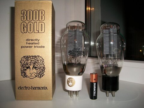

Segun Опубликовано 21 Августа, 2011 в 05:46 Жалоба Поделиться Опубликовано 21 Августа, 2011 в 05:46 Спасибо большое, но 845 наверное не потяну, буду делать для 300х Здесь был спойлер. "Нарочитый ретро-дизайн в физических пропорциях лампы грушевидной формы вызывают ностальгический настрой. Такая форма появилась неслучайно: нужно было обеспечить определенное расстояние между выходной лампой и входными октальными триодами, чувствительными к фону переменного тока. Выходные лампы также требуют максимального удаления от силового трансформатора, а для снижения фона годится питание нити накала постоянным током. С оглядкой на ушедшие времена и с учетом стоимости ламп актуально медленное нарастание анодного напряжения." Судя по диалогу лампы уже приобретены... :smile: Выложи Фото, хоть полюбуемся. Ссылка на комментарий Поделиться на другие сайты Поделиться

Гость sergey8401 Опубликовано 21 Августа, 2011 в 17:58 Жалоба Поделиться Опубликовано 21 Августа, 2011 в 17:58 Здесь был спойлер. " Судя по диалогу лампы уже приобретены... :smile: Выложи Фото, хоть полюбуемся. Слева Electro-Harmonix, справа Светки. Ссылка на комментарий Поделиться на другие сайты Поделиться
Segun Опубликовано 21 Августа, 2011 в 22:18 Жалоба Поделиться Опубликовано 21 Августа, 2011 в 22:18 Слева Electro-Harmonix, справа Светки. Да, красавицы! На таких дам не жалко еще несколько тыров на комплекту отвалить! Ссылка на комментарий Поделиться на другие сайты Поделиться
Гость вкн Опубликовано 3 Сентября, 2011 в 08:15 Жалоба Поделиться Опубликовано 3 Сентября, 2011 в 08:15 Красота бывает (зачастую) обманчива. Звук не в керамической панельке и не вензелях. Мне милее старые 2С4С 50х годов. Даже из ЭлектроГармоникс я предпочёл-бы именно 2А3 вместо 300в. Ссылка на комментарий Поделиться на другие сайты Поделиться
