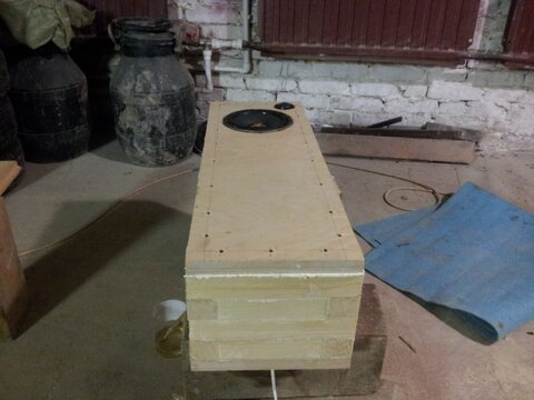

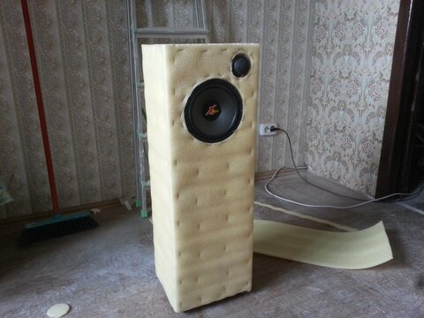

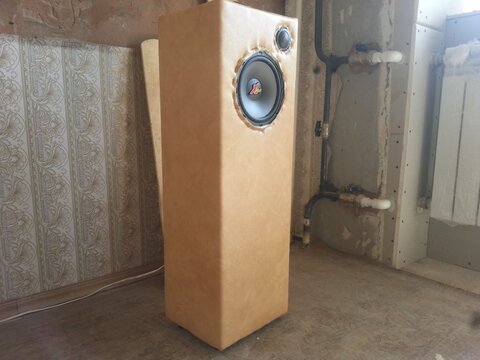

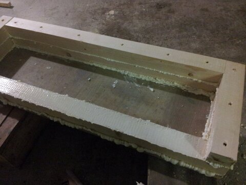

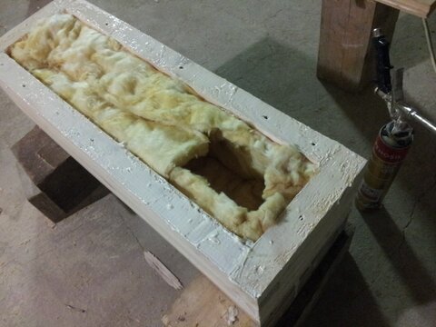

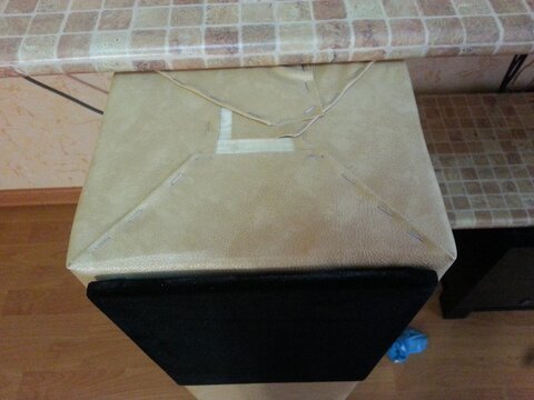

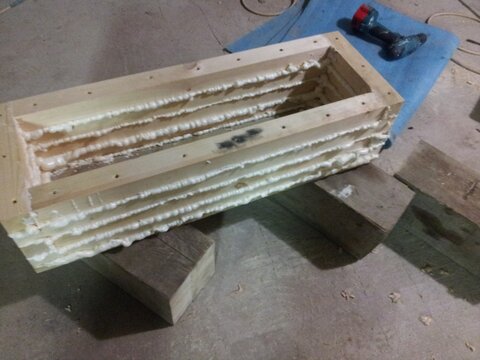

Гость Опубликовано 5 Августа, 2013 в 19:03 Жалоба Поделиться Опубликовано 5 Августа, 2013 в 19:03 chugunov сказал: Артём!Если можно, покрупнее несколько фото размером побольше (разрешается до 1024) и без лишнего фона. Интересует как выглядит покрытие из кожзама. Особо интересует место около динамиков. Интересуют рёбра и стыки. КАК и ЧЕМ оно крепится? Как натягивать? Встык или внахлёст? Клеить надо? Нет фото сзади, где, похоже, крепится кожзам. Пена - дополнение к шурупам и для устранения щелей? На фото я подумал, что это стекловата. Похоже, что она очень толстым слоем. Скорее всего пена обладает хорошими звукопоглощающими свойствами и корпус должен быть глухой. СКЛЕЙКА ЯЩИКОВ Бруски скручивал саморезами и дополнительно проклеивал "приглушенной полиуретановой пеной" заодно забивает все щели. Добавлено после раздумий: МИНВАТА URSA внутри применил минвату, так как у меня её навалом, только видать переборщил чуть чуть. Крепил степлером. Добавлено после раздумий: КРЕПЛЕНИЕ ДИНАМИКА динамики клеил герметиком и прикручивал саморезами, вообщем намертво и не съёмные. Добавлено после раздумий: ОТДЕЛКА ВСПЕНЕННЫМ ПОЛИЭТИЛЕНОМ в качестве подбивки под кожзам, использовал подложку от ламината 5 мм (какая была) но мне кажется с троечкой углы поострее будут , поакуратнее смотреться будет, ну здесь на любителя. Крепил степлером (её никакой клей всё равно не берёт). Добавлено после раздумий: ОТДЕЛКА КОЖЗАМОМ Кожзам никак не клеил, просто на задней стенке проклипал степлером один край и обернул колонку материалом (как конфетку) с натяжкой, (материал хорошо растягивается) и прибил второй край степлером внахлёст к первому. Всё просто, в моём случае она с задней стенки не просматривается, поэтому стараться на стыке смысла не видел. А верх и низ загнул конвертом и пристрелил также, в моём случае верх и низ не просматриваеммый так что с отделкой данных сторон в моём случае заморачиваться - сомнительная затея и трата времени которого у меня в обрез. Добавлено после раздумий: Добавлено после раздумий: НОЖКИ Решил сделать из саморезов с шестигранными головками, чтобы можно было потом по уровню, с помощью гаечного ключа выставить. Добавлено после раздумий: МАТЕРИАЛЫ ДЛЯ ОТДЕЛКИ Покупал в магазине, всё прекрасно растягивается как резиновое, поэтому работать удобно. Добавлено после раздумий: РАМКИ НА ДИНАМИКИ. вырезал из фанеры и обттянул бархотом, посадил с зади на степлер. Приклеел к колонкам на двух сторонние липучки, но они отваливались, психанул и преклеил к кожзаму на супер клеё (динамики всёравно ведь не съёмные). Ссылка на комментарий Поделиться на другие сайты Поделиться
Chugunov Опубликовано 5 Августа, 2013 в 19:05 Жалоба Поделиться Опубликовано 5 Августа, 2013 в 19:05 Теперь понятно. Спасибо! Ссылка на комментарий Поделиться на другие сайты Поделиться
vdij Опубликовано 5 Августа, 2013 в 21:00 Жалоба Поделиться Опубликовано 5 Августа, 2013 в 21:00 tiomyich Для начала отлично Цитата динамики всёравно ведь не съёмные С помощью молотка, зубила и какойто матери все снимается :smile: Ссылка на комментарий Поделиться на другие сайты Поделиться

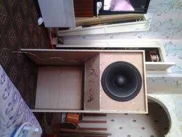

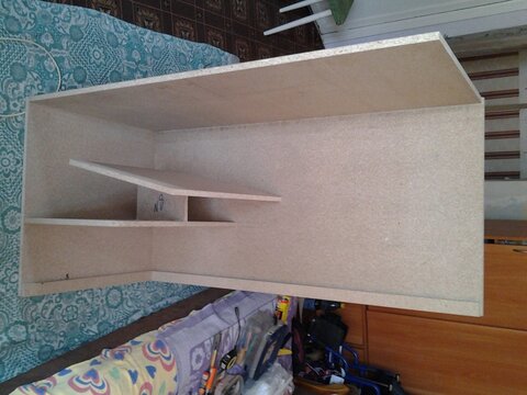

Гость maniyk Опубликовано 5 Января, 2014 в 19:50 Жалоба Поделиться Опубликовано 5 Января, 2014 в 19:50 (изменено) Хочу поделится своими шкафами JBL4530, дины стоят Soundking FB1503H, пищалки Soundking FE012 фильтр срез 2.5 кГц. Усилитель собран на TDA7294 по конструкции MF1 в корпусе от форманты блок питания родной формантовский, микшер BEHRINGER XENYX QX1204USB. Скажу честно доволен как слон чувствительность шкафов колонок верней получилась отличная . Даю мощи всего ват 50 на канал они долбят как ват 200 я не вру честно. Собирал из ДСП 16 мм потом шкурил залили грунтовкой и под краску . С виду конечно покраска на 4 - но краска держится отлично только с тормозил не всё зашпаклевал , осталось только уголки присобачить чтоб при переноски не бить углы на высокочастотных уголки приделал. Добавлено после раздумий: еще Добавлено после раздумий: еще Добавлено после раздумий: Почему то при просмотре фото поворачивается не знаю в чём дело. Добавлено после раздумий: Про качество забыл сказать для попса, транс, и всякие бухолки больше просто и не надо на высоте. Инструменталка, легкий рок , рэ ги, и много чего обол денно 1000+, а вот тяжёлая музыка как то не то рифы гитары как то глуховато . Во пщем делайте не пожалеете только берите дины с чуйкой хорошей и всё у вас будет в жизни хорошо. У меня длилось собирать это всё долго потому что передвигаюсь на коляске а собирал лёжа , у вас получится быстрей намного. Провёл на ней уже юбилей у знакомых и Свою днюху 27 декабря. Добавлено после раздумий: Чертежи нашёл в энэте делал по этим. Добавлено после раздумий: - Изменено 5 Января, 2014 в 18:31 пользователем maniyk Ссылка на комментарий Поделиться на другие сайты Поделиться
