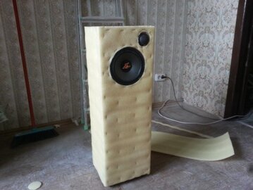

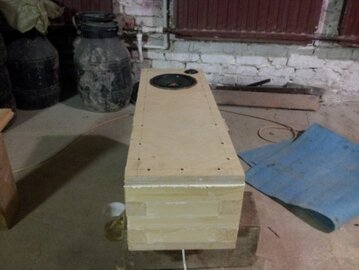

Гость Опубликовано 4 Августа, 2013 в 21:01 Жалоба Поделиться Опубликовано 4 Августа, 2013 в 21:01 Всем здрасьте. Вот тоже подсел на акустику и решил сделать себе колоночки. Но так как я больше шарю в отделке чем в радио электронике, то с расчётами конечно особо не заморачивался, ведь это мои первые...Вообщем я думаю мне простительно. Короче решил сделать с авто акустики и закрытого типа. Обтягивал кожзамом. Вот что получилось. Ссылка на комментарий Поделиться на другие сайты Поделиться
Dimonos Опубликовано 4 Августа, 2013 в 21:35 Жалоба Поделиться Опубликовано 4 Августа, 2013 в 21:35 Толщина стенок вызывает уважение. Клеили на пур клей? Обшивка мягонькая? Очень симпатичной сделано. Зачем же такую красивость низложили до ножек стола? Они заслуживают большего. Ссылка на комментарий Поделиться на другие сайты Поделиться

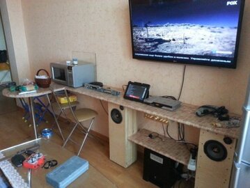

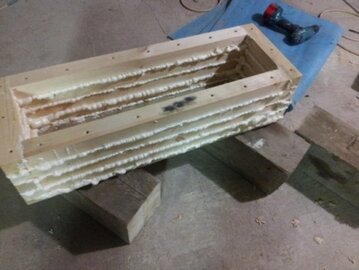

Гость Опубликовано 5 Августа, 2013 в 09:02 Жалоба Поделиться Опубликовано 5 Августа, 2013 в 09:02 (изменено) Толщина стенок вызывает уважение. Клеили на пур клей?Обшивка мягонькая? Очень симпатичной сделано. Зачем же такую красивость низложили до ножек стола? Они заслуживают большего. Просто изначально и был у меня такой проект. У меня там что-то типо барной стойки дальше идёт, а под теликом место пропадало, вот решил и дополнить таким вот способом. вот здесь лучше видно. Всё это дело располагается на кухне. Задача- не загромождать пространство шкафами и столиками всякими, полочками, чтобы помещение визуально казалось объёмней и просторней при наличии такой длинной столешницы. Технология склеивания у меня эта самая оснавная, я её применяю почти везде. Берётся монтажная пена и наносится на поверхность, потом проходится шпателем, чтобы вышли газы и она не вздувалась, потом наносится второй стой и опять шпателем придавливается, такими движениями как будто шпатлюем, чем больше движений шпателем, тем меньше газов в ней остаётся, тем твёрже получится клей.В результате при высыхании получается почти каменная схватка по твёрдости и самой лучшей адгезией. Пока не высохла, излишки убираются растворителем. Можно ещё выдувать пену в какую нибудь ёмкость и одновременно размешивать всё это миксером маленьким из проволоки зделанным, получается очень хороший клей, но в данном случае первый способ удобнее..... Просто у меня на работе пены этой завались, вот я её везде и применяю. Обшивка получилась мягкой, так как внутри ещё есть и подложка из под ламината (вспененный полиэтилен), при нажатии продавливается на 3-5 мм и возвращается назад. Пришёл к выводу что это самая лёгкая и быстрая технология отделки, да и с виду вроде ни чего смотрится. Не надо не шкурить не шпатлевать ни чего, просто стэплер и побольше скоб))) На всю обтяжку подложкой и кожзамом ушло часа два. В планах сделать на работу нормальный бумбокс с блютуз конектом. Пока что вот такой стоит. Корпус сделан из паркетной доски натурального бамбука, а колонки у друга со старой девятки остались. Стелил одному чуваку полы как видите и с обрезков сваял такую табуретку себе... Не пропадать добру же)))) Но усилок там слабенький, из старых компьютерных колонок, басов нету. Вот с него то я и загорелся акустикой, буду делать новый. Уже и усилок болееменешный заказал с городу Пекину, на днях должен прилететь. Изменено 5 Августа, 2013 в 09:44 пользователем Гость Ссылка на комментарий Поделиться на другие сайты Поделиться

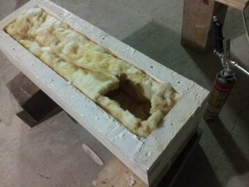

Chugunov Опубликовано 5 Августа, 2013 в 15:46 Жалоба Поделиться Опубликовано 5 Августа, 2013 в 15:46 Обшивка получилась мягкой, так как внутри ещё есть и подложка из под ламината (вспененный полиэтилен), при нажатии продавливается на 3-5 мм и возвращается назад. Пришёл к выводу что это самая лёгкая и быстрая технология отделки, да и с виду вроде ни чего смотрится. Не надо не шкурить не шпатлевать ни чего, просто стэплер и побольше скоб))) На всю обтяжку подложкой и кожзамом ушло часа два. Артём! Если можно, покрупнее несколько фото размером побольше (разрешается до 1024) и без лишнего фона. Интересует как выглядит покрытие из кожзама. Особо интересует место около динамиков. Интересуют рёбра и стыки. КАК и ЧЕМ оно крепится? Как натягивать? Встык или внахлёст? Клеить надо? Нет фото сзади, где, похоже, крепится кожзам. Пена - дополнение к шурупам и для устранения щелей? На фото я подумал, что это стекловата. Похоже, что она очень толстым слоем. Скорее всего пена обладает хорошими звукопоглощающими свойствами и корпус должен быть глухой. Ссылка на комментарий Поделиться на другие сайты Поделиться
