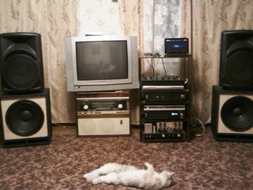

vdij Опубликовано 2 Августа, 2013 в 20:52 Жалоба Поделиться Опубликовано 2 Августа, 2013 в 20:52 (изменено) Домашний кинотеатрик, (на раритет и на кота внимания не обращать). Правда самопальные только сабики, ждут сетку. Изменено 2 Августа, 2013 в 20:53 пользователем vdij Ссылка на комментарий Поделиться на другие сайты Поделиться
Chugunov Опубликовано 3 Августа, 2013 в 08:06 Жалоба Поделиться Опубликовано 3 Августа, 2013 в 08:06 самопальные только сабики Валерий! Чтобы хвалиться, одного только фото мало. Надо добавить и другие данные - динимики, объем, размеры, конструкцию и т. д. Думаю, многим будет интересно, как добавить именно сабвуфер или НЧ-звено к покупному малогабаритному домашнему театру. Интересно и как электрически сделано подключение - усилитель, фильтры и т. п. Если всё описать подробно трудно, можно ведь и кратко, чтобы была ясна суть. А если у читателей появятся конкретные вопросы, объяснить какие-то тонкости. Валерий! Неплохо было бы добавить свои ощущения - что нравится и не нравится. Ссылка на комментарий Поделиться на другие сайты Поделиться
vdij Опубликовано 3 Августа, 2013 в 10:53 Жалоба Поделиться Опубликовано 3 Августа, 2013 в 10:53 Чтобы хвалиться, одного только фото малоСовершенно с вами согласен, Сергей. Не совсем домашний кинотеатрик (но и не дикий) - фото из мастерской. Молдова страна очень музыкальная, и почти на каждой улице есть свой ,,Самблябезансамбля,, По роду деятельности приходится ремонтировать и делать профилактику разношерстым усям, как фирменным, так и неизвестных производителей, в т.ч и самопальных. Лет 7-8 назад приобрел пластиковые корпуса под 12 дюйм. дины и 1 дюйм. драйвера, немного приглушил сатилоном. Счас стоят 12дюйм МАГовские дины + 1дюйм. китайские (самые дешевые) драйвера. Счас мало кто работает в ШП, почти у всех стоят кроссоверы, энхансеры хренансеры, и т.д. Пошли уси D-класса, которые нежелательно гонять без нагрузки, посему к сабу в этом году изготовил брата-близнеца. Саб = классический фазоинвертор, около 120 литров. Рассчеты не делал - размеры содраны с какогото фирменного 15дюйм. саба. По поводу динов, дела похуже - ну очень много прошло их через эти корпуса. На данный момент в левом сабе стоит дин неизвестного производителя, написано 600Вт, 4,6 Ом, и еще куча цифр. В правом - без опознавательных знаков, хотя клиент клялся, что 300 Вт. Проверял только резонансную частоту. Не знаю, надолго ли эти дины задержатся. Работаю в биампинге, фильтр активный, самопальный. Схему скинул, только добавил буферные каскады, сабсоники, и сумматор, для проверки уся в мостовом включении. На топы работает усь D-класса IRS2092+IRFI4020H, на НЧ канал - IRS2092+IRFB5615, пульт- Gemini, диджеевский. По поводу ощущений? Ну как сказать? Что нравится, а что и не нравится, в зависимости от трека. В комнате при 20Вт на канал нравится, больше - коту некомфортно. При тестировании усей, все заношу в другую комнату, накрываю одеялами, если все ОК - нравится. На днях праздновали День металлурга (работаю на металлургическом заводе), гонял на улице почти ,,на полную,, - нравится. Звук, как и кота скинуть не могу. В общем меня устраивает, и моих друзей музыкантов тоже (если еще и шашлычек под коньячек). Немного не в тему, Солист нашей группы Евгений Андрианов занял второе место на Славянском базаре. Приятно. Ссылка на комментарий Поделиться на другие сайты Поделиться
