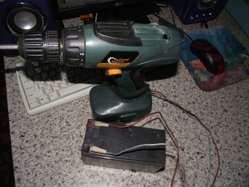

Гость alx25v Опубликовано 27 Мая, 2011 в 18:01 Жалоба Поделиться Опубликовано 27 Мая, 2011 в 18:01 Дешевле, легче комповый бп, или аккум от ИБП. Ссылка на комментарий Поделиться на другие сайты Поделиться
Гость alvis Опубликовано 27 Мая, 2011 в 18:33 Жалоба Поделиться Опубликовано 27 Мая, 2011 в 18:33 Дешевле, легче комповый бп, или аккум от ИБП. Пожалуй, стоит комповый попробовать, но провода подпаять квадрата 4. Только, по-моему, не потянет он 20 А. Свинцовые акк подобные сильноимульсные режимы не очень любят - ресурс снижается, разве что подключить его в качества конденсатора фильтра в стиле онлайн ИБП. Ссылка на комментарий Поделиться на другие сайты Поделиться

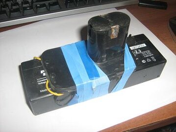

Elektrik Опубликовано 27 Мая, 2011 в 19:16 Жалоба Поделиться Опубликовано 27 Мая, 2011 в 19:16 (изменено) Дешевле, легче комповый бп, или аккум от ИБП Примерно так? Аккумулятор как от бесперебойника, только на 2.4 А/ч. Изменено 28 Мая, 2011 в 13:50 пользователем Валера (elektrik) Ссылка на комментарий Поделиться на другие сайты Поделиться
