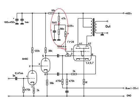

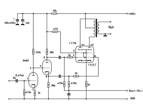

slayer Опубликовано 13 Мая, 2011 в 10:38 Автор Жалоба Поделиться Опубликовано 13 Мая, 2011 в 10:38 (изменено) mosfet, я тоже думаю что будет нормально :smile: Вощем прикинул схемку выходника. :smile: Сразу пара вопросов: :smile: СтОит ли организовывать балансировку выходных "полуламп", или они и так имеют минимальный разброс так как прошли военную приемку ? :smile: И второй: как лучше организовать питание второй сетки, без лишних отводов, и тд. ? :smile: Изменено 13 Мая, 2011 в 10:39 пользователем slayer Ссылка на комментарий Поделиться на другие сайты Поделиться
TANk Опубликовано 13 Мая, 2011 в 11:22 Жалоба Поделиться Опубликовано 13 Мая, 2011 в 11:22 https://datagor.ru/amplifiers/tubes/1208-im...p-na-gu-29.html А почему не по этой схеме? Хотя она в принципе такая же, но проверена и опробована не один раз. Балансировку половинок организовывать надо, поскольку даже "атомные" 1509 у которых штампов ОТК и военных приемок как орденов на груди Генсека разброс половин имеют и довольно существенный. Либо иметь под руками полтора-два десятка ламп для выбора из них тех, у которых половины одинаковые. Добавлено после раздумий: Питание второй сетки делаем через фильтр/стабилизатор на высоковольтном полевике, или через ламповый стабилизатор на газоразрядных СГхх. Ток потребления у второй сетки небольшой. Ссылка на комментарий Поделиться на другие сайты Поделиться
slayer Опубликовано 13 Мая, 2011 в 12:04 Автор Жалоба Поделиться Опубликовано 13 Мая, 2011 в 12:04 Александр (tank), спасибо за ответ ! Да, я схему по ссылке изучал, вощем то моя похожая. Тока драйвер на октальной 6н8с. Питание второй сетки делаем через фильтр/стабилизатор на высоковольтном полевике, или через ламповый стабилизатор на газоразрядных СГхх. Ток потребления у второй сетки небольшой. Я думаю так делать не стОит потому что тогда нам придется стабилизировать все питание лампы то есть анодное, и смещение, иначе при колебаниях напряжение сети у нас изменится анодное, и смещение, а напряжение на экранной сетке останется прежним. То есть режим лампы уедет сильнее чем при пропорциональном изменении всех напряжений, вызванных колебаниями сети. Тогда как же нам сделать 225 вольт на сетке, при питании в 400 вольт ? В принципе можно сделать выпрямитель с удвоением вольт на 500 и тогда у нас будет анодное 500 вольт, а все остальное, то есть преамп, и сетка будет питаться напряжением 250..200 вольт... Читая даташит я увидел что там ток второй сетки 10 микроампер.. То есть по закону ома при питании в 225 вольт и токе 10 микроампер имеем сопротивление лампы на участке "вторая сетка- катод" 225 мегаом.. Пришла в голову следующая мысль: Мы от анодного 400 вольт делаем обычный резистивный делитель напряжения. Использовать будем резисторы, с рассеиваемой мощьностью 2 ватта. Таким образом у двух резисторов суммарная мощность будет 4 вата. Мы возьмем с запасиком три вата. То есть нам надо узнать на каком сопротивлении при напряжении 400 вольт будет рассеиваться мощность три вата. Простейший расчет показывает нам что это сопротивление примерно 53 килиома. ТО есть суммарное сопротивление резистивного делителя для того чтоб на нем рассеивалась мощьность 3 вата при анодном 400 вольт должно быть 53 кило ома. Мы возьмем 100 килоом, для упрощения расчетов. Итак: 400 относится к 100 колиомам как 225 относится к искомому сопротивлению. Решая эту пропорцию находим сопротивление 56 килоом. То есть нам нужен делитель из двух резисторов 47 и 56 килоом. Ток через такой делитель будет 4мА, и ток через сетку в 10 мкА практически не повлияет на него. В чем я не прав ? скажите пожалуйста :smile: Ссылка на комментарий Поделиться на другие сайты Поделиться
TANk Опубликовано 13 Мая, 2011 в 13:49 Жалоба Поделиться Опубликовано 13 Мая, 2011 в 13:49 В чем я не прав ? скажите пожалуйста В том, что ток второй сетки 10 но, не микро, а МИЛЛИампер. Не зря приведен такой параметр как мощность рассеивания второй сетки, причем у ГУ-29 она далеко не маленькая. 225 вольт умножаем на 10мА получаем больше двух ватт. А дальше расчет делаем на основании закона Ома. 400 - 225 = 175в - такое напряжение должно падать на гасящем резисторе для второй сетки. 175в * 10мА = 1.75Вт - такая мощность будет рассеиваться на этом резисторе. Поэтому его мощность выбираем не менее 2Вт, а лучше, чтобы с гарантией и чтобы меньше грелся взять 5Вт резистор. 175в/0.01А= 17500 Ом - Так что из стандартного ряда номиналов выбираем резистор сопротивлением 16 или 18 кОм мощностью 5Вт. Ссылка на комментарий Поделиться на другие сайты Поделиться
slayer Опубликовано 14 Мая, 2011 в 05:07 Автор Жалоба Поделиться Опубликовано 14 Мая, 2011 в 05:07 Аа, пнял. Это все конечно надо пробовать экспериментально. В понедельник накидаю схемку балансировки, глянем ее и приступим, и проектированию самой конструкции усилителя. (расположение деталей и тд.) Может зафотаю трансы(есть несколько вариантов выходников на этот услитель) подумаем какой найболее подойдет .. Ссылка на комментарий Поделиться на другие сайты Поделиться
