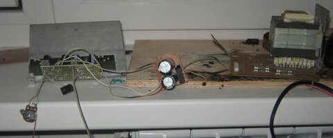

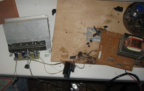

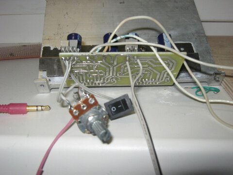

Появилась идея из моста сделать стерео. Как это лучше осуществить?
На счет блока питания: у меня есть трансформатор из музыкального центра на выходе у которого 35в. Причем после диодного моста тоже 35в.
Стоит ли делать стерео из моста с таким питанием для 8 омных колонок?
Делать стОит!
"Осуществить" не по даташитовским схемам, платы - естественно разводить, но они достаточно простые.

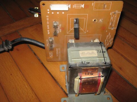

А вот транс... Судя по фото из отношения толщины сетевого провода и толщины (ширины) самого транса - его лучше поменять. Какие у него габариты кстати?

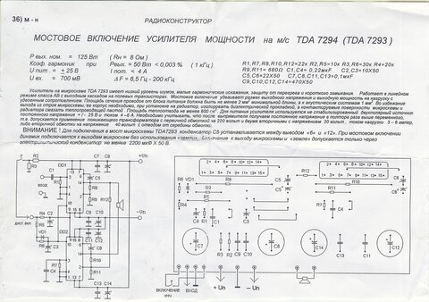

Даже если эта проблема будет решена остается еще одна: Как из моста сделать стерео как можно правильнее и надежнее.
Еще раз спрашу, можно ли к мостовой схеме ничего не изменяя подключить 2 колонки к выходам микр и земле?
Нужна схема... как у вас подключен мост. Если как обычно, то переделка минимальна, надо только подавать второй канал на вход общего второй микросхемы. Опять же... надо схему смотреть.
Еще раз спрошу, можно ли к мостовой схеме ничего не изменяя подключить 2 колонки к выходам микр и земле?
Нет так сделать нельзя , нужно кое что отпаять и кое что припаять, и видимо добавить пару деталей, под которые там отверстий нет.
Это видимо тот случай, когда быстро не лучший вариант.
Купили бы Вы еще 2 шт , и сделали сделали нормальный усилитель, с хорошей разводкой платы и т д. Оставте этот мост для чего нибудь другого.

Увеселитель на 729x работает в классе АВ, который имеет максимальный теоретический КПД 2/3 (66,67%). Прыгнуть выше габаритной мощности транса не получится, хоть при каком напряжении и при каком сечении провода.
Фото транса есть в первом посте. На мой кривой взгляд, там габаритной мощности (может быть, я оптимист) 100 Вт, то есть хозяин может с него поиметь 67 Вт теоретического максимума (33 Вт на канал). Хозяин не приводит таких важных данных, как ток ХХ и размеры "керна" железа транса.
Ломаем копья и флудим дальше, вместо того, чтобы таки узнать, на что могут расчитывать несчастные 729х (даже не беру сейчас во внимание упражнения с мостовым включением -- уже ясно, что нам надо стоя и в гамаке), у владельца трансформатора.
Топикстартер, померьте транс штангенциркулем. Интересуют: толщина пластин и габариты центрального стержня. Из этих данных будет понятно, на что способен транс по питанию, что тащит за собой выходную мощь, раз уж гонка именно за ней.
2. Раздербанить старенькую, но верно работующею вегу 10у-120с. (Напяжения ее транса не знаю, надо уточнить)
Транс из веги 10у-120с выдает 2*18 вольт переменки. Мощность навскидку (точно не прикидывал) около 100 ватт.
О грустном: если соотнести размеры транса с находящимися рядом предохранителями, то ...ватт 40...

Вот, держите.
