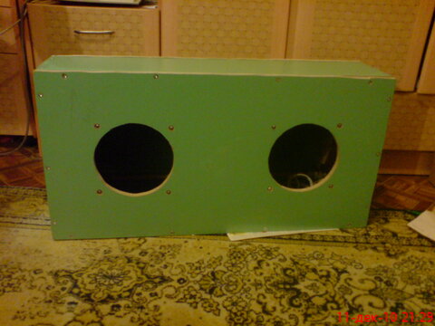

Гость ed6247 Опубликовано 11 Декабря, 2010 в 19:00 Жалоба Поделиться Опубликовано 11 Декабря, 2010 в 19:00 (изменено) Решил изготовить сыну в машину сабвуфер по описанию DelCJ _https://datagor.ru/practice/loudspeakers/1128-sabvufer-na-vaz-iz-dvukh-10gd-30b.html на тех же динамиках. Авто :Таврия,временно в багажнике стояли колонки 10АС 401 (из них же и взял динамики),спереди: 13см колонки и пищалки. Пересчитал корпус под свой багажник с сохранением заданного объема ящика-65литров.Сегодня собрал и проклеил,но возникли вопросы: -Можно ли поставить динамика изнутри?(не могу найти большие сетки,есть только на 8Д,а они не закрывают динамик полностью) -Надо ли ставить перегородку между динамиками если пока буду озвучивать от автомагнитолы СОНИ 4+50ВТ,2 задних выхода? -Обязательно для этих динамиков собирать усилитель? -В колонках были мешки с ватой,надо ли делать что-либо подобное и здесь? заранее спасибо за помошь!!!! - Изменено 11 Декабря, 2010 в 19:02 пользователем ed6247 Ссылка на комментарий Поделиться на другие сайты Поделиться
Dimonos Опубликовано 11 Декабря, 2010 в 23:02 Жалоба Поделиться Опубликовано 11 Декабря, 2010 в 23:02 (изменено) -Можно ли поставить динамика изнутри? Можете , хуже будет, но так чуть чуть, что никто и не услышит. Только чтобы подвесы при работе не задевали края ящика. Ну и немного закруглите внешний край отверстия. А вообще то там динамики и стоят внутри. Это сетки снаружи. Надо ли ставить перегородку между динамиками Что за перегородка? В первоисточнике никакой перегородки не нашел. В колонках были мешки с ватой, надо ли делать что-либо подобное и здесь? Мешков тоже не нашел.Там синтепоном обиты стенки (внутри). Если это мешки, то да , надо. Изменено 11 Декабря, 2010 в 23:12 пользователем dimonos Ссылка на комментарий Поделиться на другие сайты Поделиться
Гость ed6247 Опубликовано 12 Декабря, 2010 в 08:51 Жалоба Поделиться Опубликовано 12 Декабря, 2010 в 08:51 Что за перегородка? В первоисточнике никакой перегородки не нашел.-Я планирую питать каждый динамик от отдельного выхода автомагнитолы,не будут ли мешать динамики друг-другу??? Мешков тоже не нашел.Там синтепоном обиты стенки (внутри). - Мешки с ватой были в колонках 10ас401,откуда динамики,надо ли делать что то подобное? Ссылка на комментарий Поделиться на другие сайты Поделиться
Dimonos Опубликовано 12 Декабря, 2010 в 09:55 Жалоба Поделиться Опубликовано 12 Декабря, 2010 в 09:55 Если наглухо отделить динамики друг от друга, будет совсем другая конструкция, и объем ящика нужен совершенно другой. Поставьте баланс каналов в 0. Мешки с ватой были в колонках 10ас401,откуда динамики , надо ли делать что то подобное? Чтобы с этим разобраться нужно ответить на вопрос: а для чего вообще кладут мешки с ватой? Автор конструкции заменил мешки синтепоном, делайте как Вам удобнее и лучше будет работать. Ссылка на комментарий Поделиться на другие сайты Поделиться
Гость ed6247 Опубликовано 12 Декабря, 2010 в 11:36 Жалоба Поделиться Опубликовано 12 Декабря, 2010 в 11:36 стенки уже обил,просто подумал,что ватный мешок может тоже пригодится! Ссылка на комментарий Поделиться на другие сайты Поделиться
yrk Опубликовано 12 Декабря, 2010 в 12:25 Жалоба Поделиться Опубликовано 12 Декабря, 2010 в 12:25 стенки уже обил,просто подумал,что ватный мешок может тоже пригодится! Если стенки обили синтепоном, мешки уже лишние, хотя не торопитесь выбрасывать могут пригодится. Если звук не будет устравивать, можно поиграть с мешками... Ссылка на комментарий Поделиться на другие сайты Поделиться

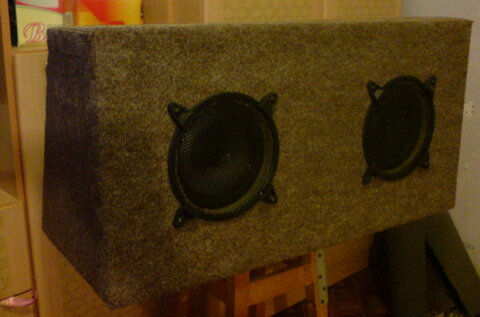

Гость ed6247 Опубликовано 14 Декабря, 2010 в 07:39 Жалоба Поделиться Опубликовано 14 Декабря, 2010 в 07:39 колонки готовы!спасибо автору !!! Ссылка на комментарий Поделиться на другие сайты Поделиться

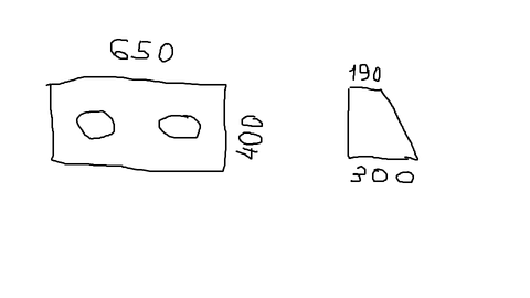

Гость rovik Опубликовано 8 Апреля, 2012 в 09:03 Жалоба Поделиться Опубликовано 8 Апреля, 2012 в 09:03 колонки готовы!спасибо автору !!! Прошу озвучить внутренние размеры Вашего ящика. Ссылка на комментарий Поделиться на другие сайты Поделиться
drummer Опубликовано 8 Апреля, 2012 в 13:46 Жалоба Поделиться Опубликовано 8 Апреля, 2012 в 13:46 (изменено) 650х400хверх190хниз300 Это из комментов автора https://datagor.ru/practice/loudspeakers/11...h-10gd-30b.html Изменено 8 Апреля, 2012 в 13:48 пользователем drummer Ссылка на комментарий Поделиться на другие сайты Поделиться
Гость ed6247 Опубликовано 9 Апреля, 2012 в 10:03 Жалоба Поделиться Опубликовано 9 Апреля, 2012 в 10:03 (изменено) Прошу озвучить внутренние размеры Вашего ящика. колонка уже уехала с Таврией к новому владельцу,размеры не помню,а рабочие чертежи не сохранил. размеры подбирал с сохранением внутреннего обьема к размерам багажника Таврии. учитывая их форму обьем багажника оставался еще достаточным. озвучивалась колонка от тыловых выходов магнитолы СОНИ. Обязательно ставте сетки! звуком был доволен. Изменено 9 Апреля, 2012 в 10:06 пользователем ed6247 Ссылка на комментарий Поделиться на другие сайты Поделиться
Гость rovik Опубликовано 10 Апреля, 2012 в 06:52 Жалоба Поделиться Опубликовано 10 Апреля, 2012 в 06:52 650х400хверх190хниз300 Это из комментов автора https://datagor.ru/practice/loudspeakers/11...h-10gd-30b.html Как раз-таки, исходя из указанных в первоисточнике габаритов и неясен размер ящика, т.к. он состоит из шести стенок, четыре из которых (верх, низ, фронт, тыл) прямоугольной формы, а две другие - трапецевидной (боковины). Ну и где тут 650х400хверх190хниз300? Добавлено после раздумий: озвучивалась колонка от тыловых выходов магнитолы СОНИ. Обязательно ставте сетки! звуком был доволен. А фильтры низких частот на динамики ставили, т.к. с выхода УМ магнитолы идет широкополосный сигнал? Ссылка на комментарий Поделиться на другие сайты Поделиться
drummer Опубликовано 10 Апреля, 2012 в 13:58 Жалоба Поделиться Опубликовано 10 Апреля, 2012 в 13:58 (изменено) 650х400- фронтальная панель, 190-глубина сверху, 300- глубина снизу... Изменено 10 Апреля, 2012 в 14:03 пользователем drummer Ссылка на комментарий Поделиться на другие сайты Поделиться
