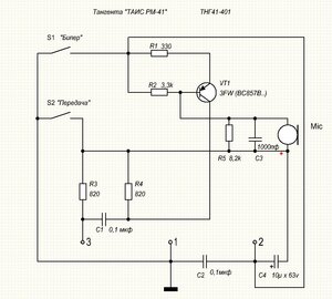

Вот сама схема, кто по ней собирал и как маркируеться выводы.
Выводы тангенты:
1) общий, корпус "-"
2) питание "+"
3) сигнальный вывод.
Гость yarik007
Выводы тангенты:
2) питание "+"

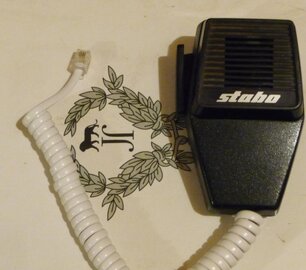

Нет на самой рации, разьем как идет номерация
Гость mastersound
Судя по фото разьём на тангенту стандартный от телефонии, четырёхпроводный.
возьми шнур от бытового телефона с аналогичным штекером , вставь в радиостанцию и померяй
выводы тестером.
Корус будет тот что звонится с минусом и корпусом радиостанции.
Плюсовой там где будет "+" питания
Сигнальный найдёш экспериментально , это - один из двух оставшихся выводов.

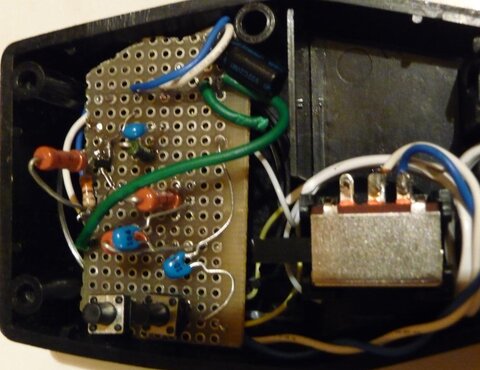

Вот что в итоге получилось . Кабел взял от телефона к трубке стоит он дешево, потом взял старую тангетку и поставил другие детали. Печатную разводить не стал , сделал на макетке все заработало . маркировка идет слева на право. Также померял частоты на которой работает радиостанция.
Гость mastersound
Вполне прилично получилось!
Можно и так. Хотя изначально кабель думаю был экранированный.

Гость ra3tmo
А вот и нет !
Производитель р/станций Таис использует бытовой телефонный шнур,
без экранирования ...
