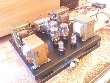

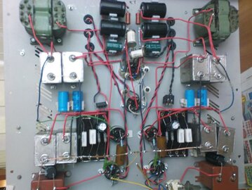

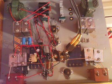

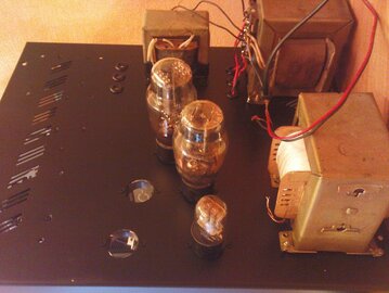

Гость igor1969 Опубликовано 21 Мая, 2011 в 16:09 Жалоба Поделиться Опубликовано 21 Мая, 2011 в 16:09 (изменено) Собрал сегодня один канал 6н9с СРП + 6с4с, стоит на боку на контрольной прослушке и регулировке, звук нехилый, басов хоть отбавляй. Два полностью отдельных канала со своими кенотронами, общий только один транс для питания накалов кенов и то с отдельных обмоток. Изменено 21 Мая, 2011 в 16:19 пользователем igor1969 Ссылка на комментарий Поделиться на другие сайты Поделиться
Гость igor1969 Опубликовано 27 Мая, 2011 в 12:22 Жалоба Поделиться Опубликовано 27 Мая, 2011 в 12:22 Собрал оба канала, теперь передняя, задняя панели и кожухи на трансы, звук отлично! Ссылка на комментарий Поделиться на другие сайты Поделиться
