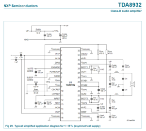

Datagor Опубликовано 9 Сентября, 2016 в 14:32 Жалоба Поделиться Опубликовано 9 Сентября, 2016 в 14:32 ... на столе оказался саб микролаб m300 в основе трудится схема TDA89321 ... Нету такого чипа TDA89321, есть TDA8932T.А вот типовая схема мостового включения. Денис, вы бы показали пару фоток вашего саба и чипа. Очень много разновидностей у Микролаба. Фотка шильдика (схади аппарата типа этикетка с названием модели и пр.) тоже поможет. Ссылка на комментарий Поделиться на другие сайты Поделиться
