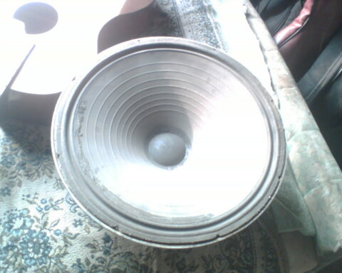

Гость flintoff Опубликовано 6 Августа, 2010 в 20:34 Жалоба Поделиться Опубликовано 6 Августа, 2010 в 20:34 Народ все не соримся. Мой друг, мастер гитарного дела, Ваня, вправил мне мозги по поводу динамика. И помог с динамиком, предложил поставить на готовый девайс динамик на 60Вт по спецзаказу с завода. Вылажую фотку. Теперь ищу усилок на TDA на 60Вт, что подскажите? Ссылка на комментарий Поделиться на другие сайты Поделиться
Гость rubenlukin Опубликовано 6 Августа, 2010 в 21:00 Жалоба Поделиться Опубликовано 6 Августа, 2010 в 21:00 Народ все не соримся. Да брось, какие тут ссоры, так, истину ищем :smile: Мой друг, мастер гитарного дела, Ваня, вправил мне мозги по поводу динамика.И помог с динамиком, предложил поставить на готовый девайс динамик на 60Вт по спецзаказу с завода. Вылажую фотку. Вот видишь, как всё само собой хорошо разрешилось! :smile: Теперь ищу усилок на TDA на 60Вт, что подскажите? Вот этого я бы не делал. TDA7493 и LM3886 не для того разрабатывались. Подумай, мож, замахнуться на лампу? На самую простенькую, на 6П14П? Сам слышал, как 5-ваттный малыш на такой лампе _https://www.blackhearteng.com/bh5h.html опустил по громкости ниже плинтуса каменный 150-ваттный ибанез _https://www.ibanez.com/Electronics/model-TBX150H, не говоря уж о звуке... Лампа доступная, выходной трансформатор для гитарных дел не сложный, да и опыт лампостроения у тебя уже есть... Решайся! Ссылка на комментарий Поделиться на другие сайты Поделиться
