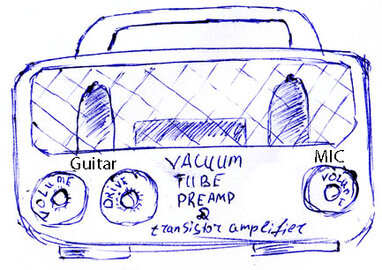

Гость flintoff Опубликовано 6 Августа, 2010 в 07:52 Жалоба Поделиться Опубликовано 6 Августа, 2010 в 07:52 (изменено) Добрый день народ. Делаю усилитель для гитары и микрофина на TDA8560 (стерео, выход одиного канала на гитару, второго на микрофон.) Предусилитель на томато (спасибо kuziamich за разяснения). Вот теперь для микрофона нужен предусилитель на лампах (искал в инете на лампах есть только для конденсаторного типа микрофонов, вот только незнаю какой у меня, у меня три контакта на штекере как на наушниках) или на хорошей микросхеме. Микрофон обыкновенный для караоке или для студии которые в маг продаются (если нужно будет то куплю нормальный). Что можете посоветовать? ЗЫ. вот картинка того что будет Изменено 6 Августа, 2010 в 07:54 пользователем flintoff Ссылка на комментарий Поделиться на другие сайты Поделиться
