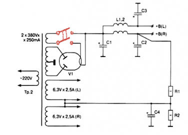

Гость leopold Опубликовано 26 Июля, 2010 в 12:45 Жалоба Поделиться Опубликовано 26 Июля, 2010 в 12:45 (изменено) Эту схемку мне присылал Александр Николаевич (tank), я думаю он не будет против что я ее тут повешу? У самого БП на 4х таких диодах, задержка ~ 30сек и плавное включение, звук мне нравиться больше чем выпрямитель на кремнии. Щас в планах построить БП на паре 5Ц3С, для этого перемотаю ТС-270, по моим расчетам получается что переменку со вторичек надо умножить НЕ на корень из 2х, а на 1.1 чтоб получить искомое постоянное напряжение на кондере что идет за кенотроном, (по паспорту 4μF). Изменено 26 Июля, 2010 в 12:46 пользователем leopold Ссылка на комментарий Поделиться на другие сайты Поделиться

Гость иван ивановичь Опубликовано 30 Мая, 2013 в 08:52 Жалоба Поделиться Опубликовано 30 Мая, 2013 в 08:52 в схеме вашего усилителя после кенотрона стоит емкость электролита 220 микрофарад читал что для кенотрона это смерть Ссылка на комментарий Поделиться на другие сайты Поделиться
Vovan bk Опубликовано 30 Мая, 2013 в 10:23 Жалоба Поделиться Опубликовано 30 Мая, 2013 в 10:23 Как показывает практика, по крайней мере моя, для демпферных диодов (6Д14П, 6Д20П, 6Д22С) такая ёмкость не страшна. Ссылка на комментарий Поделиться на другие сайты Поделиться

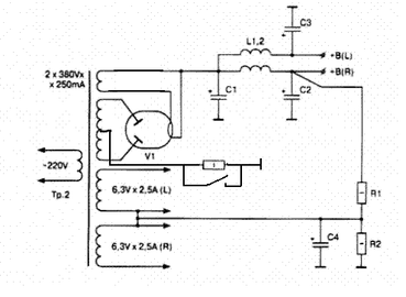

Гость AZET Опубликовано 17 Января, 2014 в 20:09 Жалоба Поделиться Опубликовано 17 Января, 2014 в 20:09 Уважаемые датагорцы, прошу объяснить, можно ли сделать задержку анодного напряжения простым выключателем в цепи накала кенотрона? Не будет ли чего-нибудь плохого от такого вмешательства в его работу? Если такой выключатель поставить в цепь выпрямленного анодного тока, то при его включении идет сильный щелчок в АС. Я вот тут дилетантски пририсовал, как я это представляю. Ссылка на комментарий Поделиться на другие сайты Поделиться
TANk Опубликовано 17 Января, 2014 в 21:20 Жалоба Поделиться Опубликовано 17 Января, 2014 в 21:20 А если так? Ссылка на комментарий Поделиться на другие сайты Поделиться
Гость AZET Опубликовано 18 Января, 2014 в 07:37 Жалоба Поделиться Опубликовано 18 Января, 2014 в 07:37 Попробуем, спасибо, ув. Tank! Ссылка на комментарий Поделиться на другие сайты Поделиться

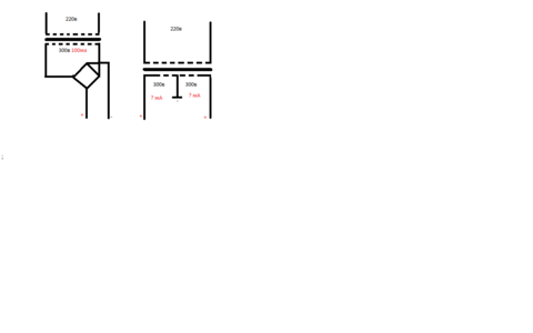

ostap Опубликовано 24 Февраля, 2014 в 19:29 Автор Жалоба Поделиться Опубликовано 24 Февраля, 2014 в 19:29 Здравствуйте! Пришла пора (созрел :smile: ) замахнуться на БП на кенатроне ! С диодным мостом все ясно а те же параметры но на кенатроне с напряжением все понятно а сила тока ? Ссылка на комментарий Поделиться на другие сайты Поделиться

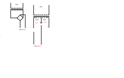

ostap Опубликовано 24 Февраля, 2014 в 21:26 Автор Жалоба Поделиться Опубликовано 24 Февраля, 2014 в 21:26 есть программа которая все умеет считать_https://www.duncanamps.com/psud2/ Установил эту прогу ! Но в ней не нашел ламп только диоды :smile: Добавлено после раздумий: Поправил рисунок Ссылка на комментарий Поделиться на другие сайты Поделиться
