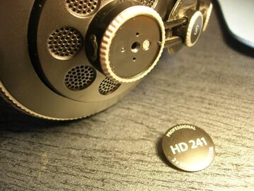

Гость trifid Опубликовано 15 Ноября, 2013 в 16:04 Жалоба Поделиться Опубликовано 15 Ноября, 2013 в 16:04 Жесть о_О Вечером брат уронил наушники, я час назад проснулся и решил музончик послушать... Врубаю - правое ухо молчит. Думал накрылся провод(хотя выглядит целым), прозвонил - оба уха звонятся, но одно не играет... чудеса блин... В принципе, я их и раньше ронял, провод всегда выдерживал. Через полчаса, с помошью ножа, отвёртки, и упоминания всех родственников таки разобрал ухо. А там магнит отклеился! Причём вклеен он изначально был на совесть - клея много, и нанесён он аккуратно и равномерно. Однако, магнит или хромирован, или типа того, адгезия недостаточная. От удара вывалился. Вставил его назад до упора и по контуру смочил суперклеем, собрал всё обратно. Играет, даже громкость одинаковая в обоих ушах осталась... Вот такая история. З.Ы. Хорошо что не догадался сначала намазать суперклей, а потом вставлять магнит. Он бы до конца не дошел, приклеился бы раньше чем надо. Уже научен опытом вклеивания одного цилиндра в другой. подскажите пожалуйста, как разобрать axelvox 242? я, к сожалению, довольно криворукий, и у меня полчаса с отверткой и упоминанием всех родственников инженеров axelvox не закончились успехом ))) Ссылка на комментарий Поделиться на другие сайты Поделиться
Yamazaki Опубликовано 15 Ноября, 2013 в 21:26 Жалоба Поделиться Опубликовано 15 Ноября, 2013 в 21:26 trifid писал: подскажите пожалуйста, как разобрать axelvox 242? я, к сожалению, довольно криворукий, и у меня полчаса с отверткой и упоминанием всех родственников инженеров axelvox не закончились успехом ))) Проще некуда, если заранее знать Я вот не знал, чуть не сломал... Крышечка, под ней винтик, дальше разберетесь) Ссылка на комментарий Поделиться на другие сайты Поделиться
