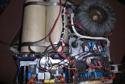

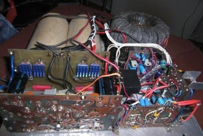

alex.co Опубликовано 29 Мая, 2010 в 06:01 Жалоба Поделиться Опубликовано 29 Мая, 2010 в 06:01 Знакомая тема собрал активный саб 300 ват для халтуры из настройки только ток покоя (сх по Ускову-Линкору) тишина.Затем добавил по 12 дБ Фвч и Фнч и поворот фазы появился фон (незаметный в работе) дома раздражает .Саб покупают надо искать источник фона....... Ссылка на комментарий Поделиться на другие сайты Поделиться
Гость alru Опубликовано 30 Мая, 2010 в 18:55 Жалоба Поделиться Опубликовано 30 Мая, 2010 в 18:55 Знакомая беда! Проверь землю на плате! Где-то образовалась трещина на земляном поле! Бери в руки паяльник и покрывай оловом земляные дорожки! Обнаружил при тщательном просмотре под лупой! Дерзай! Ссылка на комментарий Поделиться на другие сайты Поделиться
