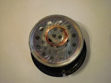

Гость buster2007 Опубликовано 2 Апреля, 2010 в 17:31 Жалоба Поделиться Опубликовано 2 Апреля, 2010 в 17:31 Здравствуйте гуру, может подскажите, вчера паял усь. "на живую", а наушники не вынул, и по закону подлости коснулся плюсом на выход, в результате умер ушной капсюль, 32ом, 105 дб, 20-20000Гц, размер в диаметре 40мм, вот...))) Как быть...? Ссылка на комментарий Поделиться на другие сайты Поделиться
s.k. Опубликовано 2 Апреля, 2010 в 17:36 Жалоба Поделиться Опубликовано 2 Апреля, 2010 в 17:36 Во-первых, никогда не паяй "на живую", это аксиома... А капсюль - "умерла, так умерла" (с); это не динамик, катушку перемотать нереально... Ссылка на комментарий Поделиться на другие сайты Поделиться
Гость drz Опубликовано 2 Апреля, 2010 в 17:43 Жалоба Поделиться Опубликовано 2 Апреля, 2010 в 17:43 Есть пара вариантов - 1. Попробовать поковырять сдохший, может удастся как-нибудь аккуратно вскрыть и если проводок отгорел недалеко от поверхности попытаться припаять. 2. Найти пару пару подходящих капсюлей от других наушников худшей конструкции и заменить ОБА. 3. Купить новые наушники, более лучшие (а можно такие же - будет запасной каплюль и оголовье) :smile: Ссылка на комментарий Поделиться на другие сайты Поделиться

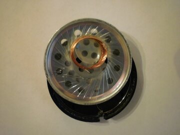

Гость buster2007 Опубликовано 2 Апреля, 2010 в 18:21 Жалоба Поделиться Опубликовано 2 Апреля, 2010 в 18:21 (изменено) Есть пара вариантов - 1. Попробовать поковырять сдохший, может удастся как-нибудь аккуратно вскрыть и если проводок отгорел недалеко от поверхности попытаться припаять. 2. Найти пару пару подходящих капсюлей от других наушников худшей конструкции и заменить ОБА. 3. Купить новые наушники, более лучшие (а можно такие же - будет запасной каплюль и оголовье) :smile: Разобрал капсюль... Изменено 2 Апреля, 2010 в 19:12 пользователем buster2007 Ссылка на комментарий Поделиться на другие сайты Поделиться
Гость drz Опубликовано 2 Апреля, 2010 в 18:26 Жалоба Поделиться Опубликовано 2 Апреля, 2010 в 18:26 Насколько видно по фото, катушка капсюля "отплавилась" от диффузора, похоже - царствие ему наушниковое и пусть помойка будет пухом ))) Из вариантов тогда остаются п.п. 2 и 3... Ссылка на комментарий Поделиться на другие сайты Поделиться
