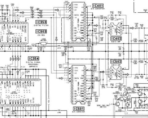

Гость 2uri Опубликовано 17 Марта, 2010 в 03:51 Жалоба Поделиться Опубликовано 17 Марта, 2010 в 03:51 А для чего Вам, батенька, ламповый буфер? дык для звука :smile: есть не преодолимое желание сменить родной микрушечный буфер в CD проигрывателе на ламповый. Если есть на этот счёт соображения, то могу и схемку сидюка предоставить. Ссылка на комментарий Поделиться на другие сайты Поделиться

Гость вкн Опубликовано 18 Марта, 2010 в 08:16 Жалоба Поделиться Опубликовано 18 Марта, 2010 в 08:16 могу и схемку сидюка предоставить. Уж, будьте добры. Интерес лишь к цепочке "Выход ЦАПы - вход ОУ", естественно и обвязка ОУ. Ссылка на комментарий Поделиться на другие сайты Поделиться
Гость 2uri Опубликовано 18 Марта, 2010 в 10:07 Жалоба Поделиться Опубликовано 18 Марта, 2010 в 10:07 Уж, будьте добры.Интерес лишь к цепочке "Выход ЦАПы - вход ОУ", естественно и обвязка ОУ. это мы мигом.... было предложение прицепится к первой ноге IC402, но я полностью исключить микрухи, поэтому пока этот вариант под сомнением. Жду грамотных советов и научений. С уважением. Ссылка на комментарий Поделиться на другие сайты Поделиться

Гость вкн Опубликовано 20 Марта, 2010 в 15:58 Жалоба Поделиться Опубликовано 20 Марта, 2010 в 15:58 Проще поменять опер. Но если хочется, можно "тупо" приладить каскад на 6С31Б-р с трансиком . Найдётся место для двух выходников и одного силовичка ватт на 10 ? Ссылка на комментарий Поделиться на другие сайты Поделиться
Гость 2uri Опубликовано 21 Марта, 2010 в 03:48 Жалоба Поделиться Опубликовано 21 Марта, 2010 в 03:48 Проще поменять опер.Но если хочется, можно "тупо" приладить каскад на 6С31Б-р с трансиком . Найдётся место для двух выходников и одного силовичка ватт на 10 ? в том то и дело, что опер не хочу в принципе. Хочу чисто ламповый выхлоп. трансформаторное звучание не понравилось... Ссылка на комментарий Поделиться на другие сайты Поделиться
