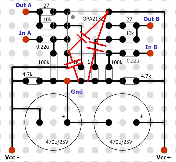

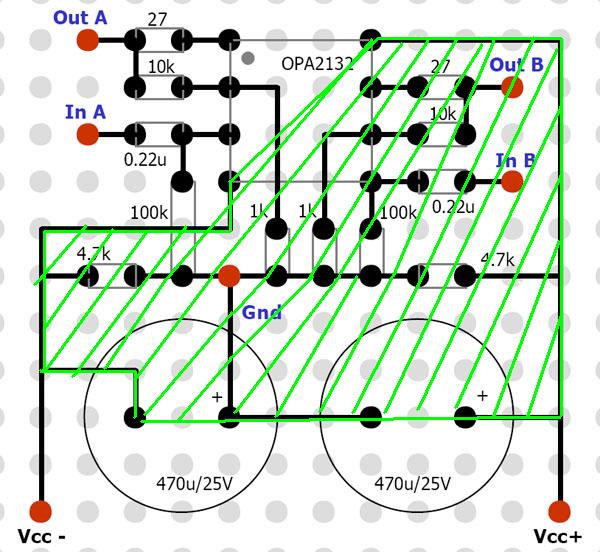

Yamazaki Опубликовано 26 Августа, 2014 в 07:56 Жалоба Поделиться Опубликовано 26 Августа, 2014 в 07:56 Правильно понял ставлю в шунт делителя пленку или каждый электролит шунтировать ? Дмитрий, смысл в том, чтобы возвратный ток замыкался по кратчайшему контуру. В этой макетке огромный контур возвратных токов. Нельзя чтобы они так бесцеремонно гуляли по плате, наводя помехи во всех остальных проводниках. Их надо пустить по короткому пути. Плёночку возьмите маленького геометрического размера и небольшой емкости, 0.01-0.1μF Ссылка на комментарий Поделиться на другие сайты Поделиться
Гость dimmetrio Опубликовано 26 Августа, 2014 в 08:21 Жалоба Поделиться Опубликовано 26 Августа, 2014 в 08:21 Дмитрий, смысл в том, чтобы возвратный ток замыкался по кратчайшему контуру..... спасибо за совет попробую. Ссылка на комментарий Поделиться на другие сайты Поделиться
