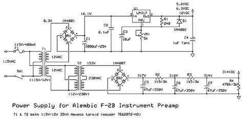

Гость evgk Опубликовано 10 Марта, 2010 в 05:25 Жалоба Поделиться Опубликовано 10 Марта, 2010 в 05:25 не сделать нужно.... для репетиции в комнате ибо скоро концерт а я очень давно инструмент держал.а срок его жизни короткий по причине того что я живу в общежитии студенчиском в маленькой комнате и просто нет места все складиривать. + неизвестно буду я дальше после виступления с етими ребятами играть или нет. если буду то пределаю все и корпус и все остальное будет основательним, а щас делаю времянку) ...если совсем просто - есть схема преда Alembic F-2B на одной лампе (что то типа Tomato для баса) ну и оконечник на TDA' шке (выбрать по мощности подходящее) Ссылка на комментарий Поделиться на другие сайты Поделиться
Гость vesljar Опубликовано 11 Марта, 2010 в 09:22 Жалоба Поделиться Опубликовано 11 Марта, 2010 в 09:22 спасиба за схему)) щас клею корпус для динамика из картонних коробок) и паралельно начну собирать данную схему лапа я так понял 6н2 подойдет Ссылка на комментарий Поделиться на другие сайты Поделиться
