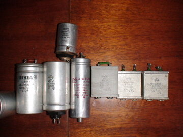

Гость pavelsky Опубликовано 27 Января, 2012 в 13:27 Жалоба Поделиться Опубликовано 27 Января, 2012 в 13:27 (изменено) может кто подскажет что это за конденсаторы, и куда применить можно? Изменено 27 Января, 2012 в 13:28 пользователем pavelsky Ссылка на комментарий Поделиться на другие сайты Поделиться
Гость ed_pol Опубликовано 27 Января, 2012 в 16:50 Жалоба Поделиться Опубликовано 27 Января, 2012 в 16:50 В фильтр блока питания очень хороши . Тесла особенно хорош как первый после кенатрона ,перед дроселем. Квадратики как шунты к электролитам ( если емкость позволяет то и в качестве разделительных).Второй и верхний вроде электролиты.Тесла и Унитра - бумага в масле ( Булькают при встряхивании). Ссылка на комментарий Поделиться на другие сайты Поделиться
Гость mosfet Опубликовано 27 Января, 2012 в 18:55 Жалоба Поделиться Опубликовано 27 Января, 2012 в 18:55 Была тесловская и прочая бумага в масле - дело это было. Память до сих пор держит рассказы про встречавшиеся в светильниках с ЛДС конденсаторы 3.8мкФ 400В и это не ЛСЕ/ЛСМ. Как мне писали - венгерская бумага в масле. Ссылка на комментарий Поделиться на другие сайты Поделиться
