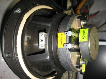

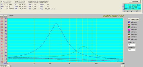

TANk Опубликовано 17 Декабря, 2010 в 12:32 Жалоба Поделиться Опубликовано 17 Декабря, 2010 в 12:32 Tannoy 2046. Эти динамики стоят в студийных мониторах Tannoy System 800. Tannoy 2046 8" Dual Concentric: Znom: 8.000ohms Revc: 4.400ohms Sd: 196 cm^2 BL: 7.5253 Vas: 34.7 Cms: 635.4423 um/N Mms: 23.2575g Mmd: 21.6785g Fi: 40.062Hz Fo: 41.400Hz Qms: 10.550 Qes: 0.470 Qts: 0.450 Pmax: 100W Hvc: 10mm Hag: 5mm Xmax: 2.5mm Cmx: 2.5mm Cmo: 1mm No: 0.51% SPLo: 89.08dB SPL 2.83V/m: 91.10 Не доверяя данным буржуйским снял параметры ТС сам. Смотрим на верхнюю часть рисунка. От буржуйских отличаются и довольно сильно, причем не в худшую сторону. Ссылка на комментарий Поделиться на другие сайты Поделиться
meshin Опубликовано 17 Декабря, 2010 в 13:20 Жалоба Поделиться Опубликовано 17 Декабря, 2010 в 13:20 Александр, а по ближе центр динамика снять можно? И может рисунок какой в разрезе. А то блестит всё. Мало, что понятно. Ссылка на комментарий Поделиться на другие сайты Поделиться

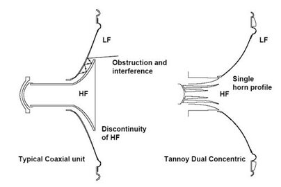

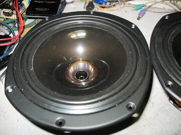

TANk Опубликовано 17 Декабря, 2010 в 13:42 Жалоба Поделиться Опубликовано 17 Декабря, 2010 в 13:42 Динамики коаксиальные. По центру НЧ диффузора расположен выход ВЧ рупора. Сам ВЧ динамик находится сзади его магнитная система сидит поверх магнита НЧ. Схематически это выглядит примерно так: схема Танноя справа. Вот так примерно выглядит в разрезе такой динамик. Вот фото крупным планом морды моего 6.5 динамика. Он точно такой же как и новые 8" только чуток поменьше и потертостей на диффузоре больше. Все таки БУ, а не новый. Как раз выход ВЧ рупорка. Ссылка на комментарий Поделиться на другие сайты Поделиться
meshin Опубликовано 17 Декабря, 2010 в 14:03 Жалоба Поделиться Опубликовано 17 Декабря, 2010 в 14:03 Ага. Вона как! Значит внутри катушки есть ещё и рупор. Интересно. Ход у динамика наверное небольшой. Ссылка на комментарий Поделиться на другие сайты Поделиться
