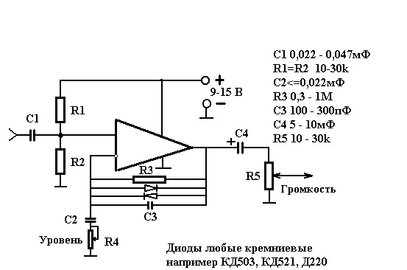

Гость neksus Опубликовано 27 Января, 2010 в 12:40 Жалоба Поделиться Опубликовано 27 Января, 2010 в 12:40 Помогите пожалуйста нарисовать печатную плату для этой примочки Ссылка на комментарий Поделиться на другие сайты Поделиться
Гость puntus Опубликовано 27 Января, 2010 в 13:54 Жалоба Поделиться Опубликовано 27 Января, 2010 в 13:54 (изменено) Готово! dist1.zip Изменено 28 Января, 2010 в 18:54 пользователем puntus Ссылка на комментарий Поделиться на другие сайты Поделиться
Гость neksus Опубликовано 28 Января, 2010 в 15:48 Жалоба Поделиться Опубликовано 28 Января, 2010 в 15:48 Puntus Большое спасибо щас попробую её спаять Ссылка на комментарий Поделиться на другие сайты Поделиться
Гость dimarzio Опубликовано 30 Января, 2010 в 07:38 Жалоба Поделиться Опубликовано 30 Января, 2010 в 07:38 Puntus Большое спасибо щас попробую её спаять Ну как, получилось? Ссылка на комментарий Поделиться на другие сайты Поделиться
Гость neksus Опубликовано 30 Января, 2010 в 08:45 Жалоба Поделиться Опубликовано 30 Января, 2010 в 08:45 Да собрал звук вроде хороший конечно с фирмеными примочками не сравнить но всё же звучит красиво, теперь вот собираюсь гитарный кабинет собрать! Ссылка на комментарий Поделиться на другие сайты Поделиться
