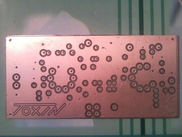

toxin Опубликовано 15 Января, 2010 в 08:55 Автор Жалоба Поделиться Опубликовано 15 Января, 2010 в 08:55 Ура, ёлы-палы!!!! :smile: Наконец-то!!! Короче, макетка у меня сделана на куске пластика, покрытого с 2-х сторон алюминием крашеным. Использовал его как экран - подключил земляной провод - и все! Возбуждение пропало! Короче, буду делать платы с общей массой. Подскажите, как при использовании ЛУТ сделать двустороннюю плату? (меня интересует как точно совместить 2 стороны, чтобы отверстия точно совпали друг с другом) Ссылка на комментарий Поделиться на другие сайты Поделиться
Гость spb-nik Опубликовано 15 Января, 2010 в 09:44 Жалоба Поделиться Опубликовано 15 Января, 2010 в 09:44 Вот например один из способов. Если плата двухсторонняя, то сначала на просвет совмещаются бумажные распечатки обеих сторон, в любых свободных противоположных местах иголкой прокалываются два технологических отверстия, первая сторона платы "гладится" как обычно, потом сверлится по этим технологическим отверстиям тонким сверлом, а с другой стороны по ним же на просвет совмещается с бумажной распечаткой другой стороны. :smile: Ссылка на комментарий Поделиться на другие сайты Поделиться
toxin Опубликовано 15 Января, 2010 в 20:15 Автор Жалоба Поделиться Опубликовано 15 Января, 2010 в 20:15 Ну что-ж... Я думаю, для первой двусторонней платы на 4 тянет... хоть и немного отверстия не совпали - но в данном случае это не страшно. Завтра попробую запаялить и послухать, что получилось. Ссылка на комментарий Поделиться на другие сайты Поделиться
