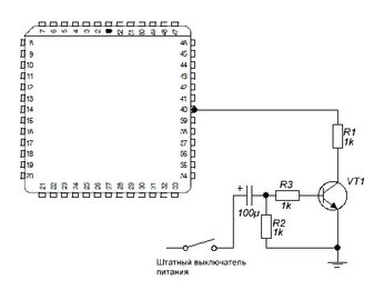

Гость yurkaf Опубликовано 28 Декабря, 2009 в 14:57 Жалоба Поделиться Опубликовано 28 Декабря, 2009 в 14:57 А некоторые гаммы можно было включать и не зная кода, это которые на процессоре MC68HC05B6 нужно обесточить память еепром (40 нога) перед включением, теперь при запитке магнитолы на индикаторе появляется мусор и после выкл\вкл питания она начинает работать. Подключать магнитолу к бортсети необходимо в режиме ВКЛ, иначе она будет работать в обычном режиме (т.е. запрашивать код). Ссылка на комментарий Поделиться на другие сайты Поделиться

Гость yurkaf Опубликовано 29 Декабря, 2009 в 20:37 Жалоба Поделиться Опубликовано 29 Декабря, 2009 в 20:37 Внутри проц xc408599cfn. Он и есть ...проц MC68HC05B6 52 ноги, маска 0C14H, вот по рисунку и включай.....сначала включи ручку, и толко после подключай 12 вольт, потом выключил-включил и все... Ссылка на комментарий Поделиться на другие сайты Поделиться

Гость mandrew Опубликовано 6 Января, 2010 в 13:25 Жалоба Поделиться Опубликовано 6 Января, 2010 в 13:25 Всем добрый день. И так у нас два пути: 1.Легкий. Делаем схемку пробуем. 2.Тяжелый. Делаем программатор (схемка и плата в архиве). Соединяемся с процем при помощи Мотокряера(в архиве). Сливаем дамп ЕПРОМ (сохраняем на память) Заливаем нужный нам дамп (с кодом или без запроса, в архиве) И радуемся.. Будут вопросы ответим.. Добавлено после раздумий: Архивчик забыл... audi_gamma.rar Ссылка на комментарий Поделиться на другие сайты Поделиться
