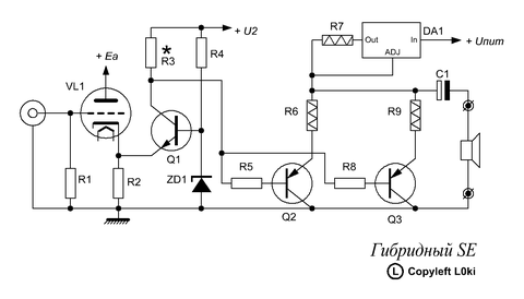

А вот теперь подлый вопрос - я как понял в этих схемах можно заменить входной полевичек на лампу? Можете подсобить (дорисовать) 6Н23П (заказал, уже везут 6Н27П)?? Ну очень хочу с лампой!!! Можно даже целую лампу не половинить (или запаралелить триоды) если будет необходимость.
Спасибо за вопрос.
Можно, конечно и лампу, просто усложнится схема. Например в схему 1 (сообщение 40) поставить на вход вместо первого каскада стандартный СРПП, на любых низковольтных токовых лампах с большой крутизной, типа 6Н23П, 6Н14П, 6Н6П, 6Н16Б, 6С30Б, 6С31Б , со своим отдельным высоковольтным питанием. Последние две лампы можно применить по одной, нагрузив на резистивную нагрузку, с рабочим напряжением на аноде всего 50 В.
Убрать R4 и КС133. Базу VT3 подпаять к делителю, из двух полуватных резисторов по 2-3 кОм, выставив на выходе (эмиттер ГТ806)примерно половину питания. Между входным и оконечным каскадами придётся установить крутую ёмкость, неэлектролит, не меньше 4,7 μF на 200В. Параллельно нагрузке - резистор утечки, киллом 10-20, если схема будет и для наушников.
Вообще-то там на входе схем 1 и 2 и так стоит почти "СРПП" : каскод из полевика и германца, с большим входным сопротивлением и очень низкими искажениями и шумами.
Вероятные "ламповые" преимущества могут быть начисто сведены на нет добавочной межкаскадной ёмкостью. Требования к качеству которой очень высоки, а ёмкость значительная.
Впрочем, оба варианта несложные. За пару вечеров можно обкатать и выслушать оба, и выбрать лучший.
Тем более, что и "новая германская" и гибридная лампово-германиевая темы новые, горячие, мало кем слушанные, и не у всех желающих попробовать это дело есть соответствующая элементная база.
klim_1, просили непременно с лампой на входе
- вот вам концепт именно с лампой :smile:
(и даже не надо низковольтную).
R3 можно заменить на какой либо стабилизатор тока
(imho каскодный на двух последовательно вклченных транзисторах - здесь "самое то").
P.S.
Транзистор Q1 собственно говоря и будет в первую очередь определять "голос" усилителя
(а также и коэффициент усиления всего усилителя),
поэтому к его выбору (как типу, так и конкретному экземпляру) надо будет подойти крайне тщательно.
Вот для klim_1 уже и три варианта есть!
В схеме l0ki можно сдвоить триоды 6Н23П, или им подобные.Токи через лампу и транзистор с ОБ должны быть близкими по значению.
А если выходную часть оставить прежней, с составным транзюком и нагрузочным резистором и единым питанием для транзисторной части, то и четвёртый будет.
Похоже, что самый удачный и простой, который с ламповым входом.

Немного просчитал последний вариант, выкладываю на обсуждение.
Решил использовать вторую половину лампы для организации смещения транзистора, с подавлением влияния источника питания на его режимы и подавить фон.
Гибридный_GE_SE_вар.1.doc
Красиво. И экономично. По мне, так с эмиттера П-605 ещё ом 150 - 180, да об землю. Дарлингтон будет петь как "дарлинг".
Предвыход можно и на П609А, у него больше бета. А резистор лучше подключить между базой и эмиттером выходного. Тогда почти весь ток предвыходного будет попадать в базу ГТ806. Этот резистор позволит также регулировать ток эмиттера П609 с выводом его на линейный участок.
