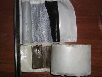

Гость kton Опубликовано 26 Декабря, 2009 в 21:17 Жалоба Поделиться Опубликовано 26 Декабря, 2009 в 21:17 Доброй ночи. Вот, как и обещал фото того, чем пропитывал диффузоры Сверху то, что посвежее,тёмнозелёного цвета шириной около 140 мм. Нижней полоске(посветлее и шириной около 100 мм) лет так 10.Именно такая раньше шла в строительстве( в бочках) и применялась для заделки наружных межблочных швов в домах. Правда и то ,что раньше ею чистили одежду . Ссылка на комментарий Поделиться на другие сайты Поделиться
Гость dimondss Опубликовано 26 Декабря, 2009 в 21:29 Жалоба Поделиться Опубликовано 26 Декабря, 2009 в 21:29 Как мне обьяснили, именно вот эта, что внизу - и есть герлен. Будем искать в строймагазине. Ссылка на комментарий Поделиться на другие сайты Поделиться
