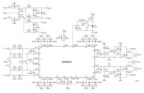

Привет, собрал усь на тда8920 по печатке С. Кузнецова, включаю (без сигнала) - в динамиках типа щелчков (как когда DT в юсд не так выставлен), дросели на выходе на стержнях по 33 витка (23мкг), провод 0,8. Плату отмыл не очень хорошо - может из-за этого (завтра еще попробую отмыть под деталями). Или просто надо частоту как-то подстроить? Осцил есть, только им еще не пользовался (купил только).
Промыл плату еще раз - результат тотже. Динамик ходит со щелчками. В одном канале потише в другом громко, потише с индуктивностью 23мкг, громче с 21мкг. Может дроссель домотать? И где и что посмотреть осциллографом?
