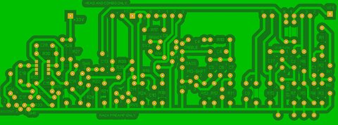

Гость peacemaker Опубликовано 30 Сентября, 2009 в 18:05 Жалоба Поделиться Опубликовано 30 Сентября, 2009 в 18:05 В сторону АМПЕГА правильно идёшь схемками помоч или проконсультировать посоветоравь,что из него лучше)))??? Проще Трэйс Элиот В Амп Если простенькое то можно и приведённый шоеврэк посмотреть))) только лампочки хорошие ставь, на 6Нхх не пересаживай... Проще некуда будет Алембик (на 1 балоне) Всё это я прорабатывал. Остановился на 2-х: 1. Трэйс, вышеуказанный, информации по нему полно, окромя печатки, ну эту проблему при помощи спринта решил почти.. 2. Ампег СВП ПРО, это на будущее, но хочу упростить - ненужное (экв-р и пр.) исключить, вот тут и нужна помощь, ну и если печатка то прийму ея с удовольствием. В последствии хочу и гитариста снабдить лампой, поскольку цыфирь она хороша в малых залах, а когда выходишь на оупэн эйр, кило так на 50-70, там-то всё и слыхать. Кста, печатка на трэйс, будут замечания? Ссылка на комментарий Поделиться на другие сайты Поделиться

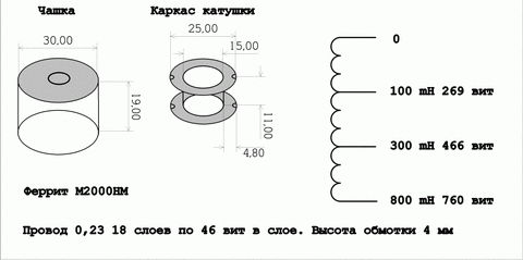

Гость hummer Опубликовано 30 Сентября, 2009 в 18:13 Жалоба Поделиться Опубликовано 30 Сентября, 2009 в 18:13 (изменено) Оригинальная печатка))) где накопал если не секрет? В таких печатках люди забывают огабаритах конденсаторов на высокое напряжение :smile: О вот если разводить плятку с конденсаторами в руках- тогда габаритики растут))) Про ампег- BN15 тебе в помосчь Про серидинку- могу дать параметры катушки (какая чашка сколько витков) Изменено 30 Сентября, 2009 в 18:16 пользователем hummer Ссылка на комментарий Поделиться на другие сайты Поделиться
Гость peacemaker Опубликовано 30 Сентября, 2009 в 18:17 Жалоба Поделиться Опубликовано 30 Сентября, 2009 в 18:17 (изменено) Оригинальная печатка))) где накопал если не секрет? Да собсно СпринтЛэйаут5.0 помог)) Ну это черновая работа, скомплектую деталями подредактирую. А вот нет инфы на AMPEG SVPCL? пысы: Катушечку говоришь? Опана, давай, я уж хотел было исключать ея софсем))) Изменено 30 Сентября, 2009 в 18:19 пользователем peacemaker Ссылка на комментарий Поделиться на другие сайты Поделиться
Гость hummer Опубликовано 30 Сентября, 2009 в 18:22 Жалоба Поделиться Опубликовано 30 Сентября, 2009 в 18:22 (изменено) Что именно по нему нана? (svpcl) Про катушку только завтра(((на работе) Изменено 30 Сентября, 2009 в 18:28 пользователем hummer Ссылка на комментарий Поделиться на другие сайты Поделиться

Гость hummer Опубликовано 30 Сентября, 2009 в 18:41 Жалоба Поделиться Опубликовано 30 Сентября, 2009 в 18:41 преамп и катушка SVT_CL_Pre.pdf Ссылка на комментарий Поделиться на другие сайты Поделиться
