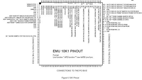

Гость bubi Опубликовано 1 Июля, 2010 в 16:52 Жалоба Поделиться Опубликовано 1 Июля, 2010 в 16:52 (изменено) Хочется добавить чуть С АД8066 можно снять выход непосредственно с ножек , минуя ( не выпаивая) мюте ключи и остальную смд гадость. Вывел выход с ножек на отдельную плату с РЦА разьемами . Ливе это не сильно помогло. еще попробую снять с ножек цапа и кинуть на сетку 6н9с в усилителе( тылового цапа UDA1334) , отпишу. Правда собираю потихоньку внешний ЦАП и Лива теряет актуальность . Интересующимся даю даташит ЭМУ10К1 и распиновку последнего. Хотя снимать квадратную шину при 48 мГц особого смысла не вижу. Удачи. EMU10K1_Digital_Audio_Processor_m2049.pdfПолучение информации... Изменено 1 Июля, 2010 в 16:53 пользователем bubi Ссылка на комментарий Поделиться на другие сайты Поделиться
