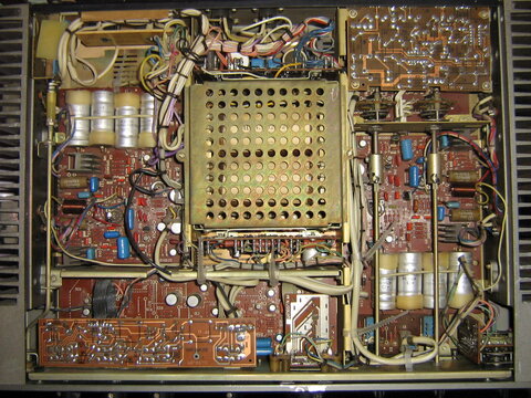

Доброго времени суток Всем!
По случаю приобрел данную железку за 200 рубликов, нерабочую.
Если честно, брал ради корпуса. Думал выкинуть нутро, и сделать на TDA7293 (потому что они у меня есть).
Но перед тем, как уничтожать, решил спросить:
1. Имел ли кто-нибудь дело с данным аппаратом?
2. Стоит ли он потраченного на ремонт времени? Может, его и потрошить не надо, а нужно ремонтировать...
Мое мнение - оставить трансформатор, выпрямитель, блок электролитов, регулятор громкости (только почистить и смазать как следует чем нибудь вроде контактклинера) Остальное собрать самому.

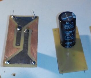

Я тоже недавно прикупил неисправный Кумир У-001, думал - на переделку пойдёт. Но сначала решил восстановить. Неисправность была копеешная, КТ818 в правом канале крякнул, защита всё отрубала. Поменял - завёлся. Вроде бы нормальненько так играет. Пока ломать не буду, для этого ещё Амфитончик приобрёл. Сейчас занимаюсь потихоньку "модернизацией". Поменял все электролиты, кроме выпрямительных в УМ, добавил к ним ещё по 2200,0 + плёночку 10,0х100в, заменил КД208 на HER506 в мостах оконечников. Ну и дальше ещё что-нибудь помудрю.

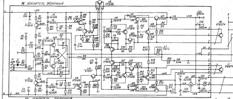

кстати, это одно и то же, что 001 - просто мой экземпляр изготовлен в 1991 году, на закате советской эпохи, тогда уже успели поменять ГОСТ, и 001 превратился в 201...
картинка, что выше, полностью повторяет имеющийся у меня аппарат...
меня, как непрофессионала-электронщика, прежде всего настораживает сложность схемы и масса компонентов... ну естественно в сравнении с интегральными усилителями...
Хочу спросить на какой стадии у вас сейчас модернизация этого аппарата. У меня такой же. Интересно в какую сторону работать и какие в перспективе будут результаты.
То что описано у вас, я тоже уже сделал, кроме замены диодов. Насколько меняется звук от замены диодов?

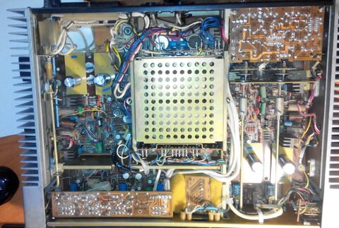

Сама схема оконечника хорошая. Предложил бы постепенно перевести в оконечнике и транзисторы на импорт.
И силовой транс тор 150 Вт, судя по фото, поместится.
Забросил я пока свой усилок. Не до него, ремонтом завалили и др. На импорт переводить не думаю, а вот с предварительным надо что-то думать. Диоды поменял - просто родные КД хиловаты, по звуку особо разницы не заметил.
