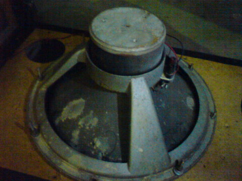

Гость german Опубликовано 22 Августа, 2009 в 17:07 Жалоба Поделиться Опубликовано 22 Августа, 2009 в 17:07 в гараже у друга обнаружил пару неведомых концертных (вродебы) колонок. на морде имеются шильдики с надписями - REGENT VERMONA снял передние панели, в каждой колонке оказалось по одному здоровенному динамику. внешне идентичны друг-другу, разве что у одного отсутствует колпак на магнитной системе. на одном из динамиков как раз на уцелевшем колпаке есть наклейка с надписями: по центру "RFT (логотип) L3702, 50VA" и сопротивление 8 Ом; покругу наклейки - "VEB RFT FERNMELDEWERK LEIPZIG DDR" также прилагаются фото (прошу прощения за качество, под рукой был только телефон). собственно хотелось бы услышать мнение специалистов по поводу этих динамиков, что это за "звери", что на их основе можно сделать? стоит ли тащить к себе домой? :smile: Ссылка на комментарий Поделиться на другие сайты Поделиться

Гость kickstarter Опубликовано 22 Августа, 2009 в 18:43 Жалоба Поделиться Опубликовано 22 Августа, 2009 в 18:43 приноси домой воодушевишся, ШП, конечно не самый лучший но и не плохой, пробуй сначала с родными ячиками. не могу понять размер 12или 14? поищу параметры, посмотрим, что можно. Ссылка на комментарий Поделиться на другие сайты Поделиться

Гость german Опубликовано 22 Августа, 2009 в 19:02 Жалоба Поделиться Опубликовано 22 Августа, 2009 в 19:02 не могу понять размер 12или 14? они вродебы 15-дюймовые а каков диапазон частот воспроизводимый этими RFT и номинальная мощность? P.S. блин... на чём же их переть до дома... :smile: но для начала с них надо тонны грязи убрать предвкушаю: 1. "восторги" товарища по поводу того, что он их мне домой повезёт :smile: 2. "радость" родных, при виде меня и этих шкафчиков дома :smile: Ссылка на комментарий Поделиться на другие сайты Поделиться

Гость german Опубликовано 22 Августа, 2009 в 19:08 Жалоба Поделиться Опубликовано 22 Августа, 2009 в 19:08 конструкция колонок такая - глухой ящик со съёмной передней панелью. панель извлекается вместе с динамиком. также панель имеет круглое отверстие (снизу рядом с динамиком) и 4 овальных отверстия расположенных квадратом в верхней части панели (похоже на технологические дырки под вч-головки) to drummer усилка там нету... просто два "гробика". Ссылка на комментарий Поделиться на другие сайты Поделиться
Гость kickstarter Опубликовано 22 Августа, 2009 в 20:10 Жалоба Поделиться Опубликовано 22 Августа, 2009 в 20:10 "∅ 40 см (по корзине), чутьё - 97 дб, сопр. зв. кат. - 8 ом, Fрез = 25 гц, Qт - 0,4. Есть результаты измерений 2х экземпляров L3702 RFT L3702....№1.......№2 Fs...............59.5......61.0 Rо...............6.2........6.4 Qms............15.91.....16.24 Qts.............0.506.....0.643 Qes.............0.523.....0.669 Vas.............100........97 SPL.............97.5.......96.7 5000 р за пару RFT3702 - это ОЧЕНЬ приемлемо." говорят, ставить в Onken или ЗЯ литров на 200 - 250 Ссылка на комментарий Поделиться на другие сайты Поделиться
