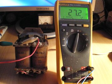

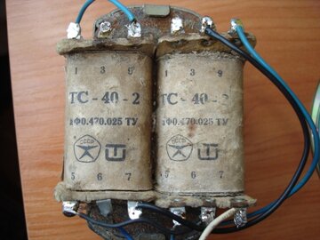

А нельзя ли приспособить силовой транс от усилителя Ломо 5У-06?
Изменено пользователем CityHunter
ТС40-2 должно всё звониться ...
1-3 27 ом,
полностью (1-3!) 50 Ом.

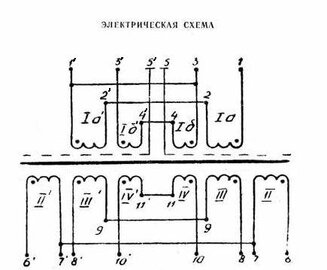

Кстати у этого трансика хитрое включение, немножко навыворот намотаны секции,
Ломовский раритет ломать не стоит, оставь потомкам или с небольшой переделкой под комбик для начинающего.
PS. видимо придётся подкорректировать коммутацию согласно схемы ТС40-1
подробнее тут _https://sprv.-мы не распространяем ссылки на [юкоз.ру]-/index/transformatory_ts_40/0-46
у меня 1-1' 29 Ом, 3-3' 25 Ом ) Походу у моего вторичка от 40-2, а первичка от 40-1, в справочнике нашёл, что такие были, вот он мне и попалсо.
Кстати Ломо я уже разобрал, как рас на его шасси и собираю усилитель) Хотел год назад из него усиль сделать, но какието он искажения звука выдавал, пытался с помощью чтото вырезать, чтото менять так и забросил.
Точно, напутано малость по разным источникам...
Вот эта схема стыкуется с реальным моим трансом , походу и с твоим тоже :smile:
Для переделки под выходник нужно сетевые перемычки 2-2/ и 4-4/ распаять
и далее прозвонить весь транс на соответствие этой схеме.
Если нужно напиши ( только не затягивай до ночи!) я сделаю разбивку секций под выходник.
Отлично !
теперь нужно соединить перемычки согласно схеме
Подключить через предохранитель выводы 1-1" в сеть для измерения напряжений между точками 5-6, 5"-6",7-7", 9-9".
Отлично, значит мы на правильном пути :smile:
теперь подпаивай перемычки все полностью по новой схеме
1-1" в сеть, в точках А-В измерить и сразу написать результаты сюда :smile:
