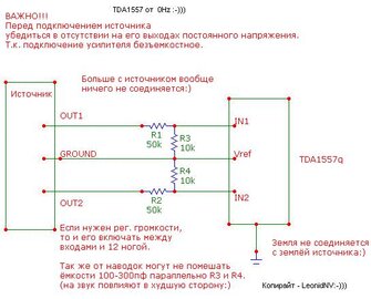

Гость maxwell_house Опубликовано 27 Мая, 2010 в 09:30 Жалоба Поделиться Опубликовано 27 Мая, 2010 в 09:30 та же проблема:tda1557q, питание- тор 12в*3,5 а, конденсаторы 4700μF*2 в параллель зашунтированы мбм на 1μF, после того как добавил стабилизатор на LM1083 фон немного уменьшился , все сигнальные провода экранированы, корпус - металлический , микросхема изолирована от него прокладкой, и на корпусе- сигнальная земля(еще немного уменьшает фон), закрыл печатку медной лентой от влияния трансформатора, LC-фильтр стоит сразу после трансформатора (мб следует ставить его после моста?), входные конденсаторы к73-17 0,22мф, регулятор громкости- 20к фон все равно есть но если коснутся рукой корпуса(читай сигнальной земли) почти пропадает :smile: Добавлено после раздумий: З.Ы. извиняюсь не тот фильтр что здесь описан, а другой для подавления вч грязи из сети ща попробую по схеме shursh :smile: Ссылка на комментарий Поделиться на другие сайты Поделиться
Yamazaki Опубликовано 27 Мая, 2010 в 17:54 Жалоба Поделиться Опубликовано 27 Мая, 2010 в 17:54 Собрав несколько сабжей, убедился что все проблемы с этой микрухой - из-за слишком чувствительного входа. Его сразу надо душить. В остальном она вполне надёжна и работает без нареканий. Ссылка на комментарий Поделиться на другие сайты Поделиться

Гость maxwell_house Опубликовано 14 Июня, 2010 в 11:01 Жалоба Поделиться Опубликовано 14 Июня, 2010 в 11:01 и что только я не пробовала!(с) поставил дроссель - фон остался, попробовал отодвинуть подальше тор - фон пропал! но усил в корпусе от dvd и дальше чем было транс не отодвинешь(, по другому пути развел переменку от транса фон почти пропал. :smile: попробую еще экранировать провода от транса(экранирование транса не помогает) з.ы. всё оказалось проще чем я думал :smile: Ссылка на комментарий Поделиться на другие сайты Поделиться
Гость cbat Опубликовано 22 Июня, 2010 в 16:51 Жалоба Поделиться Опубликовано 22 Июня, 2010 в 16:51 Полностью согласен с камрадом yamazaki: давить ее надо по входу. И входные цепи делать как можно тоньше и короче, в идеале - точка (капля припоя), иначе заводится и ловит "Маяк" :smile: Входные конденсаторы (те которые по даташиту 0,22 мк) лучше использовать малогабаритные (буржуйские) и ноги им обрезать покороче. Адептам "музыкальности" советских кондеров: TDA1557 не та микросхема, которая стоит танца с бубном вокруг "бутерброда" емкостей. Ссылка на комментарий Поделиться на другие сайты Поделиться
