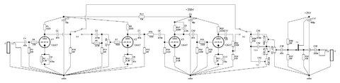

Гость mosfet Опубликовано 19 Июня, 2009 в 17:52 Жалоба Поделиться Опубликовано 19 Июня, 2009 в 17:52 Первую схему я видел на DIY и она не предназначена для гитары, хоть схемотехника похожая и лампа известная. Это обычный предусилитель - к примеру одна половина ECC88 включена как резисторный каскад, а вторая как катодный повторитель. Такие схемки обычно дают коэффциент усиления 2-4 и в общем всё. _https://www.diyaudioprojects.com/Tubes/12AX7-12AU7-Tube-Preamp/ - английский оригинал статьи. Ссылка на комментарий Поделиться на другие сайты Поделиться
