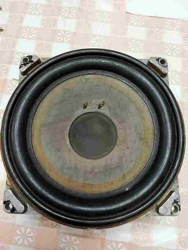

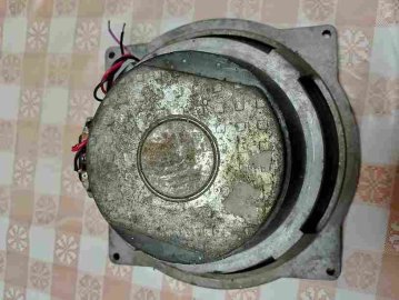

Есть советская голова, без обозначений, но по виду и размерам похожа на 25ГД-26Б (35 ГДН-1-4 )
Диапазон частот: 40 – 5000 Гц
Неравномерность АЧХ: 14 дБ
Чувствительность: 84 дБ
Рабочая мощность: 25 Вт
Коэффициент гармоник на частотах:
125 Гц: 7%
200 – 630 Гц: 5%
1000 – 2000 Гц: 3%
Сопротивление: 4 Ом
Паспортная мощность: 35 Вт
Долговременная мощность: 50 Вт
Кратковременная мощность: 125 Вт
Основной резонанс: 30 Гц (± 5 Гц)
Полная добротность: 1 (±0,5)
Эквивалентный объем: 50 л
Размеры: Ø 200х97 мм
Вес: 2,1 кг

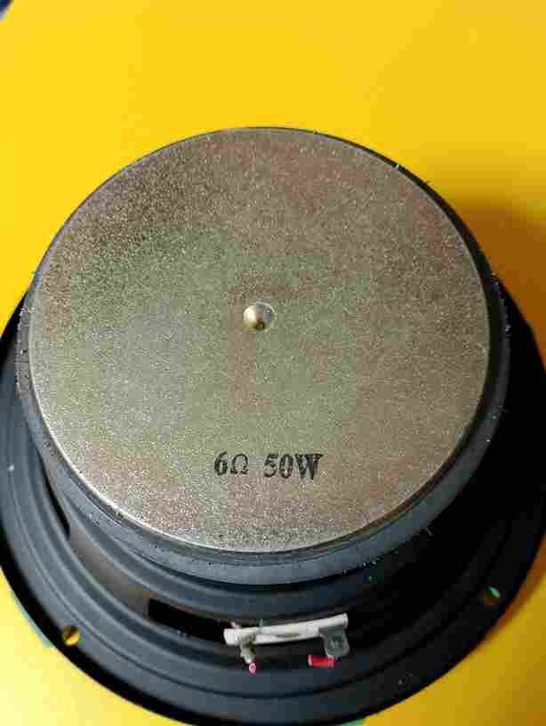

Почему неизвестной? Дублирую: - "Если городить на  25ГД "  Неизвестную голову пока отодвину в сторонку, хотя всунул её для пробы в короб от саба "Одеон" на 25л. и неплохо звучит. Первый проект, который надо вместить в заданные длину  455мм. и глубину  270мм. буду колхозить на базе 2-х НЧ от колонок AIWA MX-NDPH2100EZ. Отдали в безобразном сохране корпусов с горелыми ВЧ и СЧ. Корпуса выкинул, головки НЧ оставил, в этой модельке их два на корпус. Вчера нашёл  размеры корпуса в сети, практически идеально подходят под мои 455х275. Единственный вопрос с фазиком, он в оригинале стоит сзади, мне нужно спереди. Есть разница в установке?
А вторая задумка на базе 25ГД без ограничений по размерам корпуса и исполнением ФИ или его отсутствием.

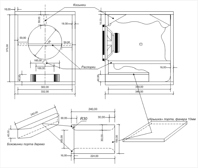

Нашёл в одной теме "сабик из 25ГД-26Б" (на фото). Вот думаю воплощать или нет? Я так понимаю, что без измерений конкретно этой головы, нельзя даже сказать делать ФИ или ЗЯ!
