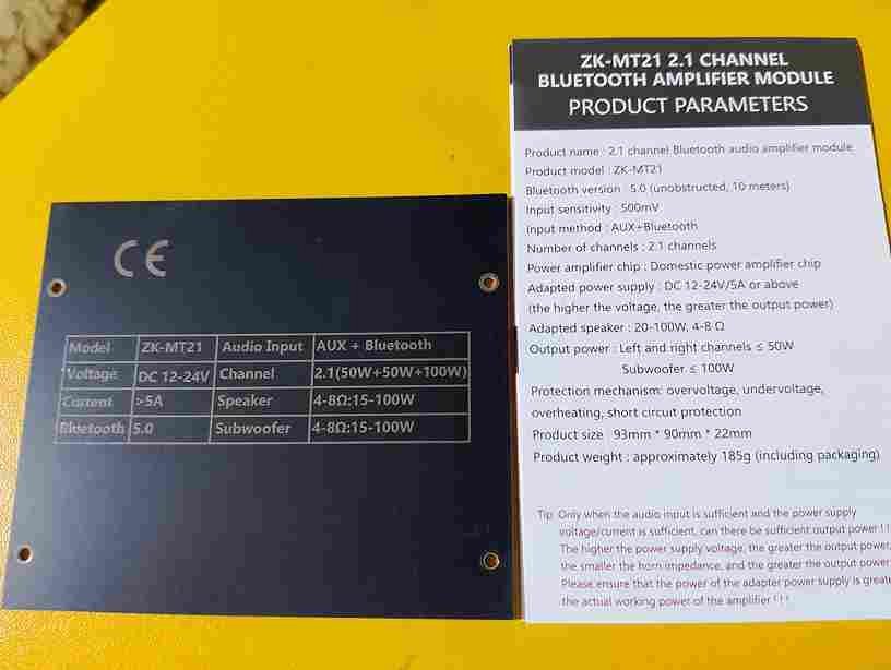

игорь джан Опубликовано 23 Июля, 2025 в 10:53 Жалоба Поделиться Опубликовано 23 Июля, 2025 в 10:53 (изменено) Всем живым на форуме - здрасте! Иду мимо баков, смотрю стоят колоночки в приличном сохране, какой то изверг выкинул на помойку. Жалко, добро пропадает, не в то время мы выращены, чтобы таким добром разбрасыватьсяЗабрал, проверил - живые, решил друзьям на дачу из них сделать выносную колоночку, на базе усилка https://www.ozon.ru/product/plata-tsifrovogo-usilitelya-moshchnosti-2-1-kanalnogo-sabvufera-1947852144/ Питал от 12в. мощности, вполне хватает и неожиданно хорошо играет, но низов катастрофически не хватает, сабовый канал есть, теперь думаю, как малыми жертвами одну колонку сильно не кастрировать и саб запитать. Помидорами не кидаться, понимаю, что ящика не хватает , но мысль была врезать в заднюю или боковую стенку динамик на саб. Всё, что надо, чтобы система бумцкала и цыкала без особых претензий на звук. Чем грозит такая модернизация? Второй вариант запитать на саб родной динамик НЧ, вставить пищаль в пустое гнездо и два динамика пустить в работу без НЧ, но надо изыскивать под эти задачи динамик в отличие головы НЧ, которая у меня есть. Что скажете, друзья? И сразу ещё вопрос: - Почему на шильдике написано : 6Ом, когда оба динамика по 6ОМ, в параллели должны быть 3 ОМ? Изменено 23 Июля, 2025 в 10:54 пользователем игорь джан Ссылка на комментарий Поделиться на другие сайты Поделиться

Maroc Опубликовано 28 Июля, 2025 в 07:05 Жалоба Поделиться Опубликовано 28 Июля, 2025 в 07:05 Перечитал первый пост, поосмыслял). Появились вопросики. 1. В 23.07.2025 в 14:53, игорь джан сказал: неожиданно хорошо играет, но низов катастрофически не хватает Правильно я понял: АС подключались к выходам R и L, а сабовый выход был никак не задействован? 2. Назначение регулятора "Freq Subwoofer" — менять верхнюю частоту среза сабового канала? Что там в мурзилке пишут? 2.5 А меняется ли при вращении регулятора "Freq Subwoofer" и нижняя частота среза каналов R и L? Вы ее крутили при подключенных АС? Я бы провел эксперимент. Подключил одну АС на саб-выход, вторую – на R(L) выход. Цель: понять соответствует ли вообще сабж Вашим "басовым" ожиданиям)? 3. При подключении этих АС к другому УНЧ низов хватает? Ссылка на комментарий Поделиться на другие сайты Поделиться

игорь джан Опубликовано 29 Июля, 2025 в 09:04 Автор Жалоба Поделиться Опубликовано 29 Июля, 2025 в 09:04 В 28.07.2025 в 10:05, Maroc сказал: В 28.07.2025 в 10:05, Maroc сказал: Правильно я понял: АС подключались к выходам R и L, а сабовый выход был никак не задействован? Именно так, поскольку низов не хватает, было желание задействовать и сабовый выход. В 28.07.2025 в 10:05, Maroc сказал: Назначение регулятора "Freq Subwoofer" — менять верхнюю частоту среза сабового канала? Что там в мурзилке пишут? Один регулятор меняет частоту, другой громкость. В 28.07.2025 в 10:05, Maroc сказал: А меняется ли при вращении регулятора "Freq Subwoofer" и нижняя частота среза каналов R и L? Хотя в отзывах и писали, что меняется - крутил и такого не заметил! В 28.07.2025 в 10:05, Maroc сказал: Я бы провел эксперимент. Подключил одну АС на саб-выход, вторую – на R(L) выход Пока ждал народ с ответамипоробовал варианты: 1. 1-а колонка как есть, у второй откинул НЧ от схемы и подключил на саб - чёрт те что, трепыхается без особого эффекта 2. Родной НЧ снял, поставил от айвовской колонки - особой разницы не заметил 3. Лежат колоночки от Техникс с отдельным выходом НЧ, подключил - ну нет там с этого выхода дельного результата. В 28.07.2025 в 10:05, Maroc сказал: При подключении этих АС к другому УНЧ низов хватает? Не на чем проверить, где ковыряюсь, в распоряжении только этот усь В отзывах канал саба в косяках замечен не был - все нахваливают, а я не в восторге. Буду собирать как есть, поскольку все варианты перепробовал. Что понравилось из моих экспериментов, от айвы подключил 2-х полосные фильтры - картинка интереснее стала, но низов как особо не было,так и нет. В 28.07.2025 в 12:16, Lexter сказал: а у Игоря Как не басили, так и нет В 28.07.2025 в 12:16, Lexter сказал: На открытом воздухе такими габаритами никогда басов не сделать. Да я и не претендую, понятно, что это не комната, но и в комнате звук не устраивает! С подключением кулера от основного БП прокатывает или нужен отдельный блочок? Ссылка на комментарий Поделиться на другие сайты Поделиться
игорь джан Опубликовано 29 Июля, 2025 в 14:54 Автор Жалоба Поделиться Опубликовано 29 Июля, 2025 в 14:54 В 28.07.2025 в 10:05, Maroc сказал: Что там в мурзилке пишут? Филькина грамота - ничего интересного! Ссылка на комментарий Поделиться на другие сайты Поделиться
